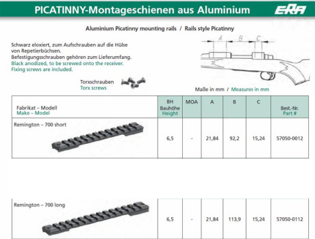

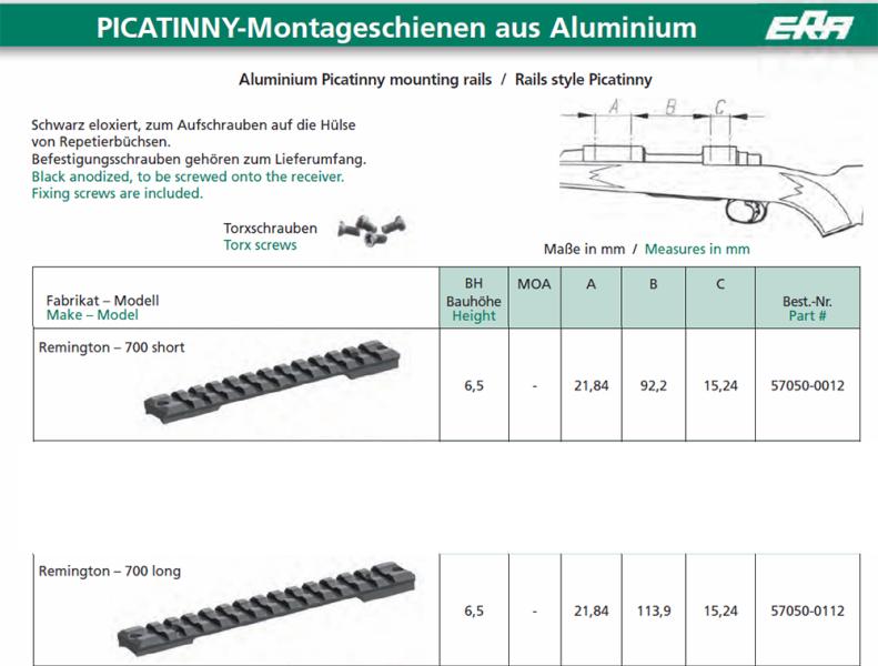

Parisino
Mensajes: 389
Registrado: 01 Nov 2023 23:55
Re: distancia entre agujeros tornillos
Mensajepor Parisino » 21 Jul 2024 23:34
como no puedo ver la imagen puesta por Chinchu, aqui tienes una foto:
