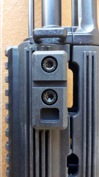

recientemente he comprado una carabina AK47 de GSG en .22LR. Le he montado el Guardamanos RIS system de la marca pero, ¿qué tipo de raíl lateral es el que monta a izqda y derecha?. Ninguno de los accesorios que tengo monta en ellos.

Aunque no sea una norma inflexible, suele haber diferencias entre el ancho de ranura de un rail picatinny y un weaver, teniendo este último un ancho menor entre ranuras, por lo que los accesorios de ancho picatinny no cabrán, puesto que sus bloqueos/tornillos serán demasiado gruesos para el weaver.
Yo tengo varias monturas rusas/bielorusas de anclaje lateral, que vienen con rail weaver, como sería el lateral de la foto, a las que no les puedo poner ningún accessorio picatinny.Es posible que haya railes adaptadores, pero de seguro que se verán horrorosos en un lateral.

Es un carril weaver, aproximadamente, 1 mm mas estrecho que el picatinny........

Me cuadran vuestras contestaciones. Efectivamente es más estrecho.
A ver si puedo encontrar un raíl para sustituirlos.

Tan corto, y con solo una ranura, lo veo difícil, y por encima, que te coincidan los taladros, que es otra.........los que conozco, los mas pequeños tienen 3 ranuras....
Pero, tiene solución, bastante fácil.....
Con una lima cuadrada pequeña, que encuentras en cualquier ferretería, le comes al ancho de la ranura, que no es nada, y asunto arreglado, con ser algo manitas, problema resuelto....ademas, es blandito aluminio....
Luego, pintas con un rotulador indeleble negro, y listo.....

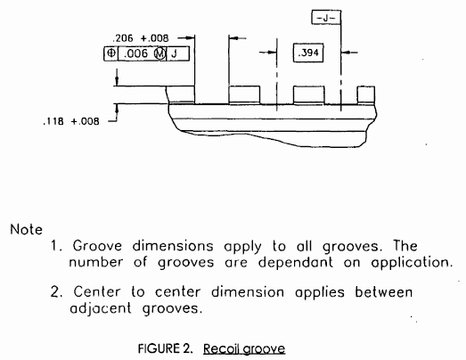

Las ranuras picatinny, tienen exactamente 0,206 milesimas de pulgada de ancho, en mm, son 5,23 mm, y las weaver 4,57 mm, o sea, que es menos de 1 mm....en realidad, 0,6 mm, que no es nada.....
