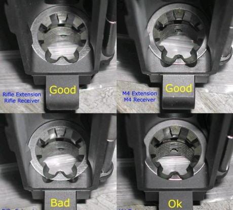

Gracias gente. Todavia no tengo claro que esperar de Luvo, veo que hay gente a la que le gusta y otra a la que no le parece un buen AR.
Es especial me gustaria ver fotos the Luvo de estas partes del arma:
y alguien sabe la calidad del extractor, si tiene la goma debajo del muelle?
Si alguien tiene un Luvo a mano se agradece!

Gracias Parachut, vi los dos temas pero no habia visto las fotos.
La verdad es que no da mucha confianza...
