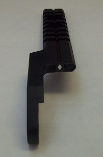

Esta nueva opción, como virtudes, aporta un fácil montaje, sin necesidad de recurrir a un armero, totalmente reversible, muy sólida y, para completar el lote, muy versátil.
Esta base está pensaba y diseñada para poder montar miras tipo punto rojo, holográficas y ópticas tipo scout. El sistema para anclar estas posibles opciones, se basa en el universal picatinny y, como bien se sabe, nos deja un enorme abanico de posibilidades para elegir.

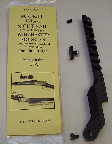

Este ingenioso sistema, se basa en quitar el alza original del arma, poner una chaveta con un agujero roscado en la cola de milano que ocupaba el alza y, para completar la preparación del montaje, quitar el tornillo que permite sacar el eje de la palanca.
Una vez colocada la chaveta y quitado dicho tornillo, podemos colocar el carril.
El carril lleva una “pata lateral” que nos permitirá fijarla al lateral del cajón de mecanismos del arma mediante un tornillo que ocupará en lugar del que hemos quitado anteriormente.
Después, de esta sencilla operación, sólo nos queda poner un tornillo en la parte superior del carril que encajará en la chaveta que colocamos en la cola de milano del alza. Este tornillo quedará asegurado con una tuerca que aportará la más que suficiente solidez al conjunto.
El carril, además lleva, en su extremo más adelantado, un tornillo ,con su contratuerca, que nos permitirá hacer ajustes en alcance para el carril.
Si el sistema, ya de por si, no fuera suficientemente versátil, añade un plus muy ingenioso.
Eses plus es que, continuando con la demostración de ingenio demostrado en su diseño, la parte central del carril lleva tallada un hendidura longitudinal y, su trasera, esta equipada con un alza.
Esto, ni más ni menos, se traduce en que, si desmontamos el dispositivo óptico, el arma sigue siendo operativa y podemos utilizarla con miras abiertas.

Su denominación es Pearson TACRAIL.
Y, su aplicación es para la gama de Winchester 94 y sus clones, (Rossi, Chiappa, Browning, etc).
