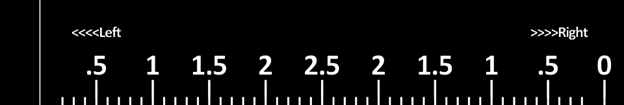

la duda que tengo es la siguiente: tienes la escala para metros o yardas,con incrementos de 50 y debajo si lo deseas, te ponen otra en moas.
¿porque en la escala de moas, de 1 a 2 por ejemplo, hay solo 3 lineas?. es como si un moa se divide en 3. no entiemdo esa division....

Re: torretas personalizadas
los numeros de arriba son metros o yardas, con incrementos de 50 en 50.
la numeracion de abajo esta en moas.¿por que de un moa a otro, se divide en tres?. ¿como interpreto eso?
No se divide en 3. Lo que pasa es que en los números enteros no le han puesto rallita.
0= 0,0 moa.
Primera rallita = 0,25 moa.
Segunda rallita = 0,50 moa.
Tercera rallita =0,75 moa.
1= 1,0 moa.
Y asi sucesivamente.
Tiene su lógica lo de no ponerle rallita a los números enteros. Es lo mismo que ponerle la rallita mas gorda que a las fracciones.
De un golpe de vista diferencias rápidamente que esta en un numero entero.
En este caso como las torretas no son muy altas al no ponerle rallita a los números enteros los puede poner mas bajos y asi no se le apelotona la información con lo de arriba.
En las FAQ de la pagina esa viene explicado que según la altura de las torretas le pongas mas o menos líneas de texto para que se vea bien y no se mezcle todo. Te dicen que en las torretas muy bajas pongas solo una línea con las distancias y ya esta etc... En las torretas de la imagen como son medianas tirando a bajas solo han puesto 2 líneas. La de arriba con las distancias entre 200 y 600 en incrementos de 50 en 50 y la de abajo con moas.

muchas gracias.
en mi visor cada click equivale a 1/4 de moa, por lo tanto cada click se corresponderia a cada una de las rallitas.
¿es asi?
¿es asi?
Correcto.
Como veras en su web puedes elegir si quieres que te marquen cada rallita o si prefieres que solo te marquen las distancias para una vuelta, para dos o para 3 etc... según la cantidad de información que necesites y el espacio del que dispongan tus torretas.
Como lo quieres para un 7rm que tiene muy poca caída con la distancia marcada para una sola vuelta te vale asi que le podrias poner también las rallitas de los moas abajo como en la imagen que subiste.
