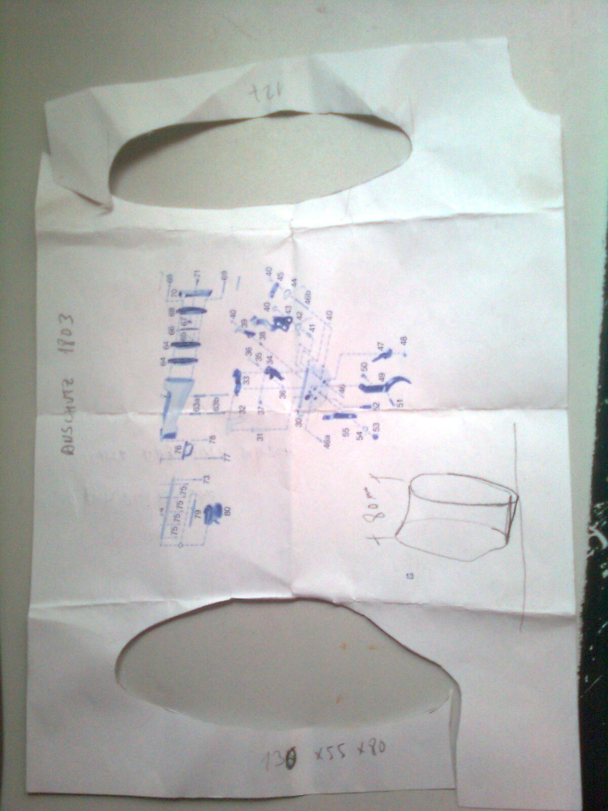

Hola Kromm:
Tu mismo puedes hacerte el taco,coges un trozo de madera de haya,te preparas una plantilla en un papel,dibujas la parte de atrás de la culata y la cantonera,las pegas delante y detrás del trozo de madera a la longitud que quieras y a limar,compras un bote pequeño de barniz del color apropiado,le das con un trapo dos o tres capas lijando fino cada una y listo.Un saludo

Lo de la madera es cierto que lo puedes hacer tu mismo, pero sin herramienta adecuada te puedes pasar horas y horas hasta dejarla medianamente bien.
Si no dispones de herramienta tambien puedes hacer algo provisional con plancha de corcho o de neopreno, asi vas viendo cual es la longuitud exacta que luego necesitaras.

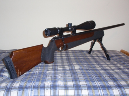

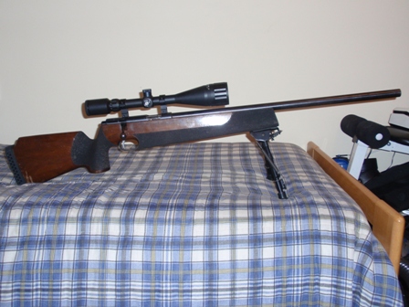

Ya le he puesto el adaptador para el Harris y de momento le he montado un chinoTasco que tenia en una Gamo a espera de coger un visor decente, y estoy a la espera del carpintero para el apaño de la culata. El otro dia la estuve probando un poco deprisa a 50m y con apoyo trasero practicamente las pasaba todas por el mismo agujero.
