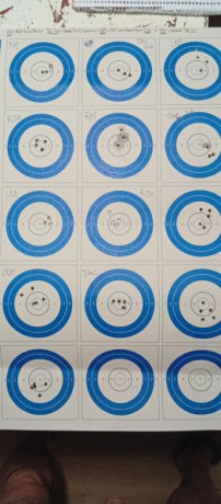

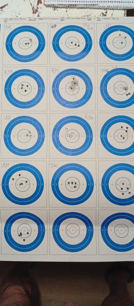

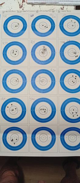

La r50 ya la probé, y en mi rifle no hay diferencia entre esa y la norma TAC 22...y está vale 7 euros. A 50 m las dos hacen medio moa, y por eso, quería probar la eley tenex y la lapua midas pero no hay manera de conseguirlas. He probado en esa armería de Zaragoza pero envían solo a clubes y federaciones. Tema munición de caza normalmente no hay problema en ningún calibre pero cuando buscas munición para competir en precisión la cosa cambia, y no solo en 22 LR, en 6,5 creedmore son pocas las que tienen las buenas...ta jodido :ganster: :sniper

Adjunto agrupaciones con bípode tipo Harris, veréis que entre la TAC 22 y la r50 no hay diferencia, bueno, si, la r50 15€ más de diferencia
