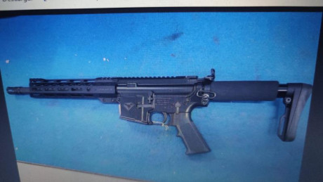

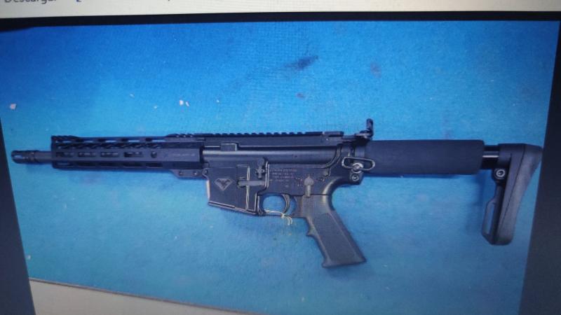

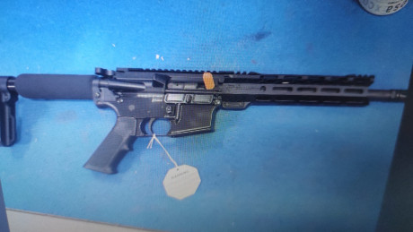

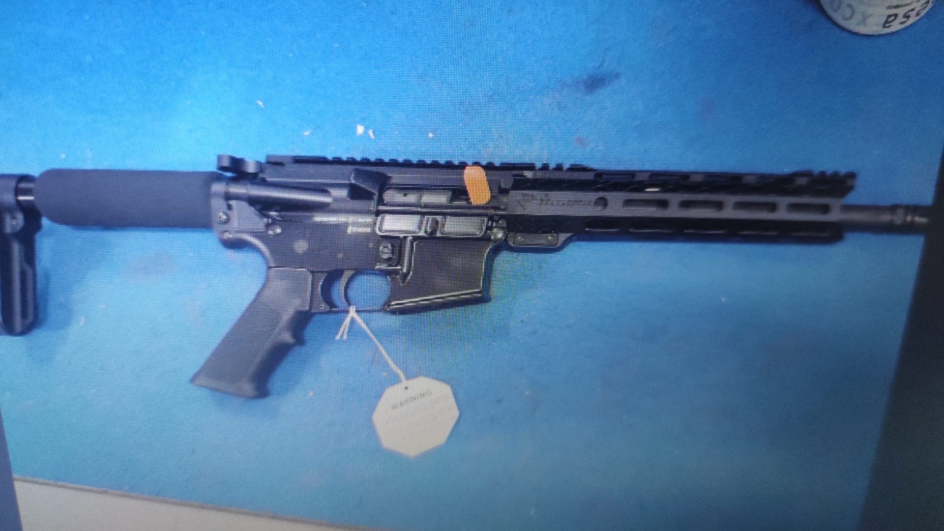

Hace tiempo que buscaba un .300 Blackout con el cañón más corto que nos permite la legislación española. Cuando vi que Excopesa acababa de recibir unos DoubleStar con estas características, me puse en contacto con ellos. Lamentablemente no supieron resolver algunas de mis dudas técnicas, pero decidí arriesgarme… y la verdad es que terminó siendo una excelente elección.
(Perdonad las fotos son las que me envio excopesa se me olvido hacer fotos del rifle completo antes de modificarlo)

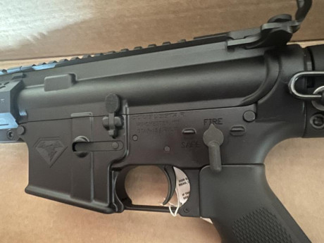

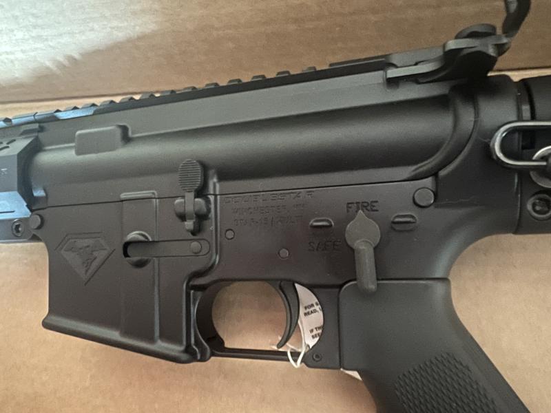

Lo primero que me sorprendió al recibirlo fue la calidad general del producto. El ajuste entre upper y lower era muy bueno y ajustado, sin holgura apreciable, notablemente mejor que el DPMS y el S&W que había tenido anteriormente. Además, el rifle resultó más ligero de lo que esperaba. Como su nombre indica Constant Carry Carbine / carabina de porte constante, DoubleStar en este modelo priorizaron ligereza y manejabilidad por encima de todo. El guardamanos Samson Evolution, la culata ACE Ultralight (marca propia de DoubleStar) y el buffer carbine estándar son precisamente las piezas que consiguieron bajar el peso total a 2,67 kg, algo muy bueno para un rifle con cañón heavy de 12”. Aunque luego le añadí algo de peso con las modificaciones que tenía planeadas desde el principio, incluyendo un buffer más pesado tipo H1 que creo más indicado para este tamaño de cañón y la posición del gas block.
Al examinarlo con más detalle me di cuenta de que Excopesa no tenía mucha idea de lo que estaba vendiendo: en las fotos de su anuncio aparecía un guardamanos diferente al que venía montado (en su lugar traía un M-LOK de 9” más práctico y moderno), y en su ficha técnica lo describían como “cañón ligero perfil A1”, cuando en realidad es un Heavy Barrel. Además habían indicado un twist de 1/8 que tampoco era correcto. Ante la falta de información fiable, contacté directamente con DoubleStar. Me atendieron de maravilla, resolvieron todas mis dudas (incluso me confirmaron que se trataba de un Heavy Barrel con twist 1:7) y hasta me enviaron algún detalle de cortesía.

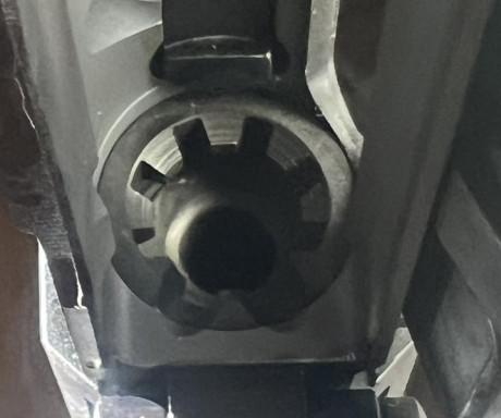

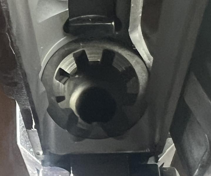

El cañón viene equipado con rampas de alimentación tipo M4 (M4 feed ramps), las más largas y suaves. Son las correctas y recomendadas para rifles con cañón corto y gas pistol length como este.

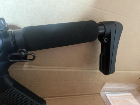

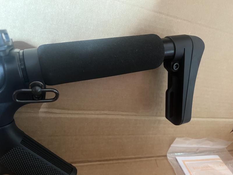

Viene con la ACE Ultralight (marca propia de DoubleStar), una culata de competición muy ligera y minimalista. Es fija, ultraligera y no se puede extender ni cambiar de posición, lo que contribuye mucho al bajo peso total del rifle.

La palanca de carga es la estándar mil-spec pero extendida (no ambidiestra) y el selector de tiro es el convencional de una sola cara. Cumplen su función sin problemas y son los típicos de un AR-15 de fábrica.

Upper / Lower y ajuste:
Receivers forjados 7075-T6 con un ajuste upper/lower muy bueno y ajustado.
