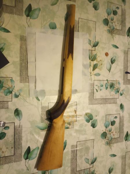

JJWinchester escribió:Es cierto que ese barniz sintético brillo que veo que tenía es muy resistente y protege, pero el aspecto no es muy agradable. El tacto mejora aunque sea sólo usando tapaporos y después barniz mate, ambos al agua. Eso le dí yo a la mía.
Pero entiendo que con el aceite quedará mejor. Ya nos dirás.
El problema no era solo el barniz. Si te fijas le debieron dar un tinte primero, y a parte de ser un color anaranjado feísimo (para gustos, colores), quedaron como "nubes" negras en algunas zonas, no estaba homogéneo, sobre todo en la culata y en la empuñadura que estaba completamente negra. Nada que afecte al disparo desde luego, pero por cuatro perras puede quedar mucho mejor, además me gusta trabajar la madera, es muy agradecida.
Este fin de semana espero terminar el trabajo de lijado y poder dar la primera capa de aceite.
si no me equivoco, esto es porque cuando le dieron el tinte no estaba bien seca, quedaban partes con resina, por eso cogió desigual.
Yo prefiero darle decapante químico, pierdes menos masa que lijando, y es mas rápido y comodo.
Correcto, soy consciente de que soy un salvaje por meter tanta lija, quería sanearla a tope. pero no volveré a repetir el proceso jamás en la vida, como quedé quedó, no más lija :wink:

Buenas tardes compañeros,
Nueva actualización. Terminé el proceso de lijado, o más bien lo di por terminado :lol: , no conseguí eliminar al 100% el tinte pero podemos decir que quedó a un 90%, ya he empezado el tratamiento con aceite, lleva ya 3 capas de aceite de linaza 2:1 en aguarrás 20 minutos dejando absorber, luego elimino el exceso que queda con un trapo y dejo curar, con pulido a las 24 horas entre capas y curado de 48 horas entre capa y capa. La foto es de ese momento. Hoy he lijado levemente con lija 1500 para eliminar pequeñas fibras que se han levantado al absorber el aceite y he aplicado la 4a capa con aceite puro, seguiré el proceso así hasta las 10 capas. Al final del todo dejaré un curado final de 4 semanas y un pulido final a paño de algodón. Ya os iré contando.
Un saludo!!
