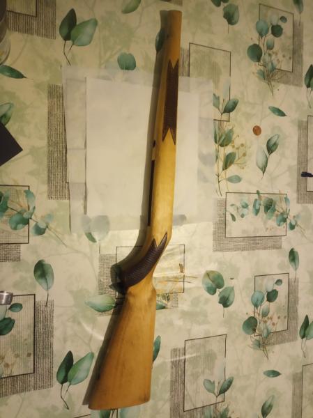

Mensajepor GiorgioYPunto » 22 Ene 2026 19:35
Buenas tardes compañeros,
Nueva actualización. Terminé el proceso de lijado, o más bien lo di por terminado :lol: , no conseguí eliminar al 100% el tinte pero podemos decir que quedó a un 90%, ya he empezado el tratamiento con aceite, lleva ya 3 capas de aceite de linaza 2:1 en aguarrás 20 minutos dejando absorber, luego elimino el exceso que queda con un trapo y dejo curar, con pulido a las 24 horas entre capas y curado de 48 horas entre capa y capa. La foto es de ese momento. Hoy he lijado levemente con lija 1500 para eliminar pequeñas fibras que se han levantado al absorber el aceite y he aplicado la 4a capa con aceite puro, seguiré el proceso así hasta las 10 capas. Al final del todo dejaré un curado final de 4 semanas y un pulido final a paño de algodón. Ya os iré contando.
Un saludo!!
Jorge

Proceso largo
