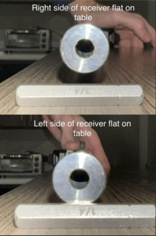

Si he leído ese hilo completo, muy chula por cierto con esa culata, y la sporter del otro compañero tambíen. Además creo que me leí casi todos los hilos del foro hablando de esta mítica 10/22, jajaja. Y fue por casualidad buscando en un foro americano cuando di con ese problema. Y no es un caso puntual sino que mucha gente tiene ese problema y de hecho un chico que la compró en agosto, es decir 2 meses después de ti, sigue con ese problema. No es problema nuevo, si tienen reportes de por los menos desde el 2018. Parece ser que mucha gente no se entera si utilizan las miras de la carabina, como estas van en el propio cañón da igual que este salga torcido del cajón de mecanismo pues estarás apuntando bien. El problema lo tienes cuando montas un visor sobre ese cajon de mecanismos ahi es cuando viene el problema si tiras a distintas distancias. Luego parece ser que algunos vienen bien, es más una lotería que otra cosa, pero resulta bastante extraño todo.
Para comprobar si está torcido desmontan el conjunto cañón/caja de mecanismos de la culata, quitan el cerrojo y su palanca y apoyan la caja de mecanismo, de cada lado, sobre una superficie bien lisa y nivelada, miden la altura hasta desde la mesa al borde superior del cañón, comprobando que estando el cañón apoyado sobre el lado donde iría la palanca del cerrojo el cañón queda más elevado, indicando una inclinación hacia la izquierda. Os dejo una foto.
Una simple búsqueda en internet sobre Ruger 10/22 Barrel not straight y vereis decenas de mensajes al respecto.
De todos modos iré a una armeria cerca de mi casa a ver si ellos pueden pedir la carabina y decires que si está mal no me la llevo. Porque comprándola online no te devuelven el dinero.

De hecho la empresa fabricante de culatas Victor Company viendo que les devolvían culatas Titan diciéndoles que sus culatas estaban torcidas fueron los primeros en constatarlo e indicando un aviso en su pagina que el problema no era sus culatas sino los cajones de mecanismos defectuosos y tienen en su pagina web una pdf para que compruebes antes de devolver la culata si tu cajon de mecanismos está bien o defectuoso.
Os dejo el pdf aqui.
VC CANTED BARREL TEST FOR ALL 10-22 RECEIVERS .pdf
