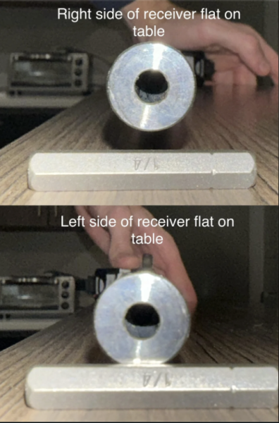

Para comprobar si está torcido desmontan el conjunto cañón/caja de mecanismos de la culata, quitan el cerrojo y su palanca y apoyan la caja de mecanismo, de cada lado, sobre una superficie bien lisa y nivelada, miden la altura hasta desde la mesa al borde superior del cañón, comprobando que estando el cañón apoyado sobre el lado donde iría la palanca del cerrojo el cañón queda más elevado, indicando una inclinación hacia la izquierda. Os dejo una foto.
Una simple búsqueda en internet sobre Ruger 10/22 Barrel not straight y vereis decenas de mensajes al respecto.

De hecho la empresa fabricante de culatas Victor Company viendo que les devolvían culatas Titan diciéndoles que sus culatas estaban torcidas fueron los primeros en constatarlo e indicando un aviso en su pagina que el problema no era sus culatas sino los cajones de mecanismos defectuosos y tienen en su pagina web una pdf para que compruebes antes de devolver la culata si tu cajon de mecanismos está bien o defectuoso.
Os dejo el pdf aqui.

guerritu escribió:De hecho la empresa fabricante de culatas Victor Company viendo que les devolvían culatas Titan diciéndoles que sus culatas estaban torcidas fueron los primeros en constatarlo e indicando un aviso en su pagina que el problema no era sus culatas sino los cajones de mecanismos defectuosos y tienen en su pagina web una pdf para que compruebes antes de devolver la culata si tu cajon de mecanismos está bien o defectuoso.
Veo el problema, es muy evidente. En mi caso te confirmo que no, ya la he probado con visor y con punto rojo, y el ajuste en deriva es el normal; si tuviese esa desviación me hubiera sido muy difícil centrar, es muy exagerada.
