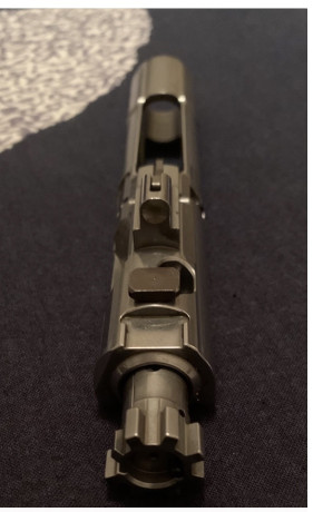

Ppgonzalez escribió:Tú lo probaste?
El Haenel CR 300 es una maravilla técnica.
Lo tengo requeteprobado y, de hecho, las fotos que he adjuntado son del mío customizado al detalle.
Ppgonzalez escribió:es q por ahí lei q a alguno q lo adquirió le dio problemas.
¿Problemas? ¿Qué problemas?

Cargada, montada y lista para el Rock&Roll

Impresionante cierre (bolt head + bolt carrier) de un Haenel CR300.
