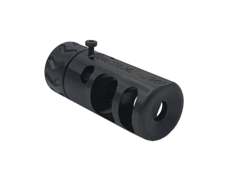

freno de boca saiga 12
recientemente he comprado un Ak Nova Modul rumano, venia con un simple tapa roscas, así que le he comprado 72
y en Chequia venden este freno de boca
que tiene una camara aparte que tien dos salidas de gases
una es lateral ovalada elevada y otra mas pequeña y redonda
y es para compensar lo mismo que lo que hace la del ak
recientemente he comprado un Ak Nova Modul rumano, venia con un simple tapa roscas, así que le he comprado 70
