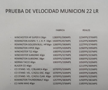

Aparte de todo lo aportado, hay un mundo de marcas y pesos con los que se consiguen diferentes velocidades. Aporto info.

MURCIANICO escribió:Aparte de todo lo aportado, hay un mundo de marcas y pesos con los que se consiguen diferentes velocidades. Aporto info.
Gracias por los datos, sobre todo los reales... una pregunta, la CCI azul clara es la nueva, ¿no? Porque algunos se quejaban de que venia floja, y al contrario, veo que es la que cumple con la velocidad prometida... a mi nunca me ha dejado de mecanizar, ni antes ni ahora, pero me llama la atención.
la prueba real de la municion del 22lr la hicistes tu ?
que carabina usastes ?
Re: ALCANCE DE UNA CARABINA DEL 22
los fabricantes suelen usar un cañon de 60 cm para hacer las pruebas de velocidad y sacan un media
una carabina semi no suele tener un cañon de 60cm
y no es lo mismo tirar con una de Cerrojo que con una semi
