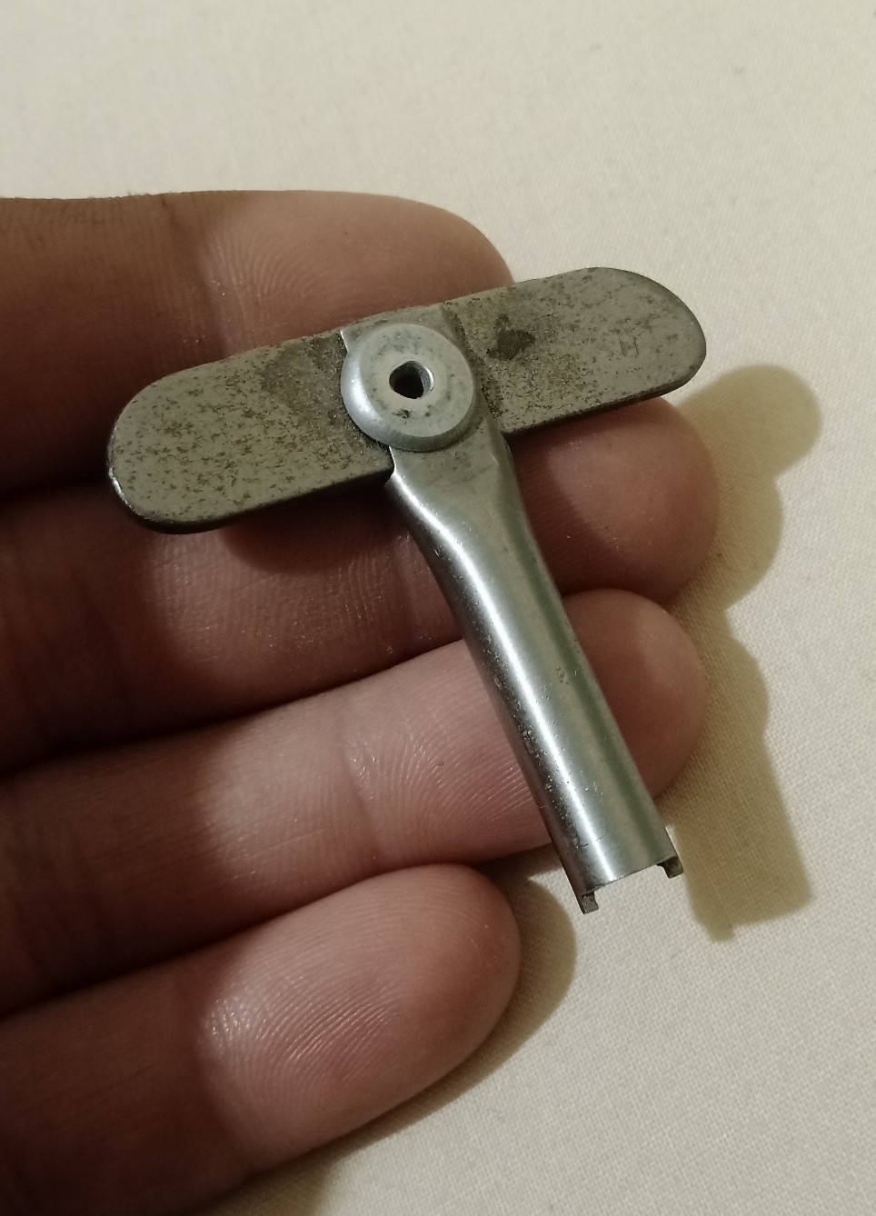

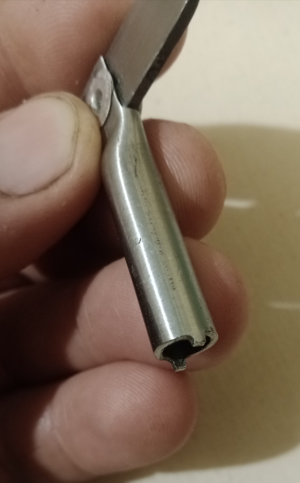

Buenas tardes a todos, recientemente en una sesión de tiro con mi CETME, cual sería mi sorpresa, que al ajustar el punto delantero con la llave (que compré hace años junto al fusa y nunca había llegado a utilizar), se partieron las dos pestañas metálicas, que se introducen en los orificios del punto. El caso es que apenas hice fuerza, se partieron sin más. Es una llave en forma de T. Suerte que pude sacar los restos y no se quedaron atascados...
He intentado buscar otra y no consigo encontrar. Me comentaron en armería que estas llaves se rompen con mucha facilidad.
Creo que hay dos modelos diferentes y no sé si la llave del G3 valdrá...
Si por casualidad alguien dispone de alguna, se la compraría encantado.
Es algo para utilizar muy pocas veces en la vida, pero ..
Justo lo necesitas y no lo tienes...

Puedes hacerte una con un tubo metálico del diámetro adecuado y una lima. Hace años me hice un par y funcionaban perfectamente.
Por cierto, había un tornillo en el pie de mira que servía para fijar el punto. Entiendo que lo habías aflojado antes de intentar girarlo.

Joseann escribió:Buenas tardes a todos, recientemente en una sesión de tiro con mi CETME, cual sería mi sorpresa, que al ajustar el punto delantero con la llave (que compré hace años junto al fusa y nunca había llegado a utilizar), se partieron las dos pestañas metálicas, que se introducen en los orificios del punto. El caso es que apenas hice fuerza, se partieron sin más. Es una llave en forma de T. Suerte que pude sacar los restos y no se quedaron atascados...

Yo también me hice una llave casera con un tubo, es muy fácil de hacer.
Re: Llave regulación punto delantero CETME rota.
Me haré una con un destornillador y la dremel... Para tener y usar din miedo

Como te decía es muy fácil de hacer:
Está muy bien. Creo que es mucho más robusta que las llaves que se venden. Es curioso que un arma como el Cetme cuente con una herramienta tan endeble.
Muchas gracias por mostrarla.
