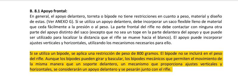

Re: Altura de bípode para BR-50 y Mini F-Class
Aunque es un poco confuso y creo que puede llevar a varias interpretaciones el reglamento actual de BR, admite que el bípode tenga un peso máximo de 800 grs, que no se incluye, en el peso de la Carabina, pero en función del tipo debe pesarse junto a la carabina..
Adjunto imagen...
