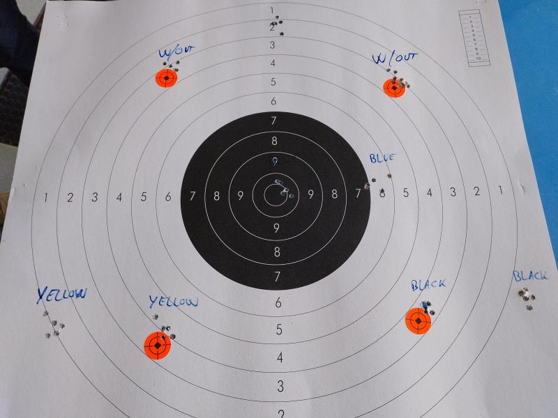

Buenas!
Hoy he desempolvado mi cz455 gg evo para probar los "shims" o galgas que pedí a los USA y parece que funcionan.
Para cerciorarme he usado munición barata, cci standard concretamente, para ver un claro cierre (o no) de los grupos.
La prueba la he realizado a 50 metros, en posicion bench rest.
La realidad es que la prueba la ha realizado un compi que está empezando, así añadimos dificultad a la prueba.
El colega se ha defendido bien y para asegurarnos de que se repetía el agrupamiento ha hecho 2 grupos de 5 disparos con cada galga.
Cuando hemos llegado a la galga azul, el cerrojo ya iba durito y se ha resentido la agrupación como se puede ver en el centro y a la derecha del 7. La galga negra ha sido la que se ha quedado puesta.
Las galgas son de triggershims, las envia por carta. Yo las pedí el 21 de diciembre y me llegaron el dia 2 de enero, por si hay algún interesado en ellas.

Que són y para que sirven los "SHIMS“?

xin-xan escribió:Que són y para que sirven los "SHIMS“?
Creo que es para regular el headspace...aquí en el foro hay un hilo muy interesante que hablan sobre ello..

snake-eater escribió:Buenas!
Muchas gracias por la información compañero...acabo de pedir el kit de 5...para mí 457...muy fácil de comprar en esa página...nada de registrarse..pago por PayPal...muy bien...
Ya que es tan fácil de montarlas y visto tus resultados había que pedirlas..jajaja un saludo

Re: El rincón de las CZ | Brno .22 LR .22WMR .17 HMR
Asi como con el fuego central, recargando puedes ajustar el headspace del cartucho a tu recámara, aqui la unica manera es la de mediante la adición de arandelas de espesor, acercar el culote del cartucho a la recámara.
Yo al verlo dudé, pero al ver que hacían envíos internacionales y son 15'5€, me lo planteé como una opción para poder cerrar grupos con munición económica de cara a usar la carabina en tiradas de PRS o similares.
Visto el resultado de hoy, por 15€ voy a ahorrar bastante en esta modalidad

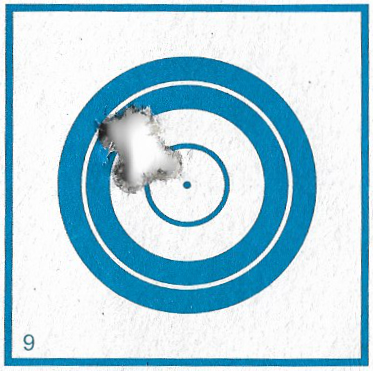

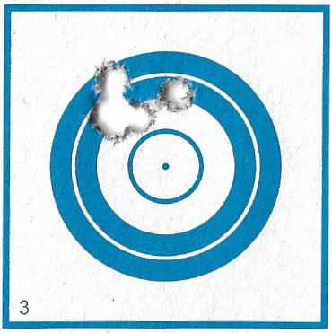

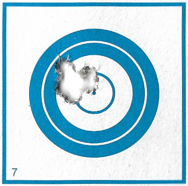

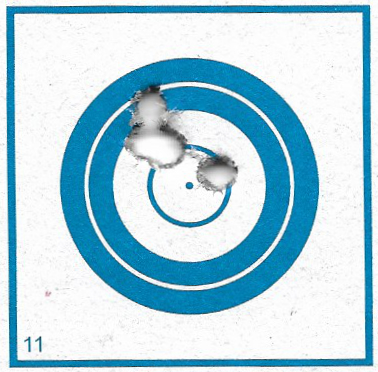

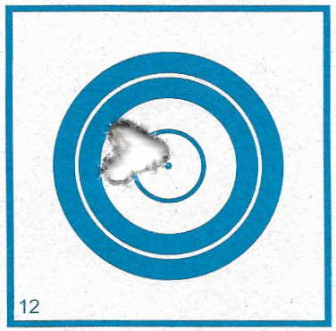

Bueno, pues hoy he estado en la galería divirtiéndome un poco con la carabina. Una CZ457 AT-ONE Cal. 22lr, visor Sightron 36X, bípode Harris, gatillo aligerado kit de muelle Yodave, y un saquete trasero redondo. A 50 metros. Agrupaciones de 5 disparos.
He querido probar distintas municiones y mirar las agrupaciones. Como solo deja poner 3 fotos, pongo las tres mejores de la mañana (ha habido otras similares y algunas peores).
Mis conclusiones:
- Las agrupaciones que se pueden hacer con esta carabina me parecen muy buenas. Yo soy un tirador de los malos (nunca he competido en F-Class).
- Entiendo que las todopoderosas 1710 son mejores carabinas en todos los aspectos sin duda alguna. Pero si no buscas estar en el top 5, creo esta carabina da mucho juego. Y en manos de un tirador experimentado puede dar guerra a mas de uno.
- Y lo mas importante. No se necesita gastar munición de precios astronómicos para hacer agrupaciones dignas. Está claro que una Midas+ o un R50 son mas fiables y regulares que la SK que he usado yo, pero también cuesta mas del doble.
Con la configuración que tenía hoy, podría competir en F-Class Production. Lamentablemente en mi federación, esa modalidad no existe y tendría que irme a Restricted.
Que os parece????
Mis conclusiones:
Que os parece????
Muy buenas agrupaciones... SK, pero ¿de qué color?
"Bajo llave, es bajo llave"
- shootersesp
- .30-06
- Mensajes: 888
- Registrado: 20 Dic 2012 15:34
Perdón. Olvidé especificar el modelo.
He probado con SK Rifle Match (Roja), SK Pistol Match (Verde), SK Long Range (Beige), y RWS R50.
Estas agrupaciones son con la SK Long Range, la de color beige. La roja no ha ido mal, pero no he conseguido esas agrupaciones en ningún momento. Y con la RWS R50, aunque no he mejorado los grupos, tampoco ha salido ninguna a su bola. Tengo la sensación de que es mas regular.
Mirar. Estas otras dos dianas son también con SK Long Range. Como veis, algún disparo se ha alejado mas de la cuenta, seguro que por la inexperiencia del tirador. Pero la sensación es que de vez en cuando, alguna bala va por libre.
