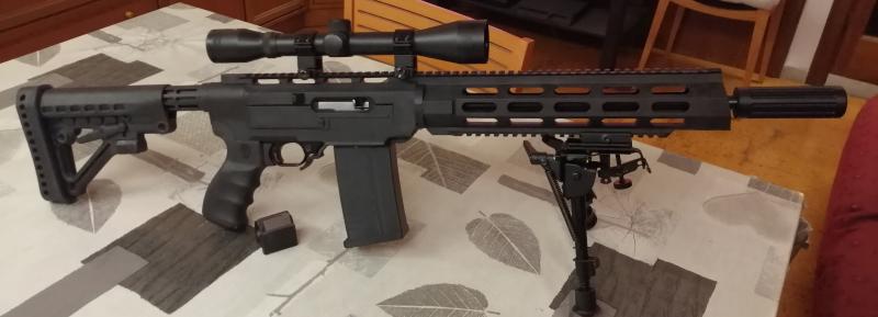

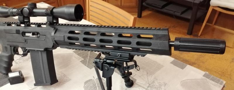

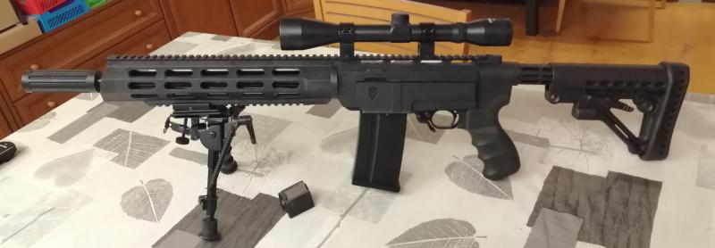

Dicen que cuando el diablo se aburre, mata moscas con el rabo, el mio no da para tanto, así que me entretengo creando "vestidos" para las maquinas:
La base es la eterna e indestructible Ruger 10/22 Básica:
- Empezamos por lo elemental, afinado del disparador mediante martillo, modificar aguja percutora para aumentar la fiabilidad y pasador trasero con búfer amortiguador para eliminar el golpeteo metálico al disparar.
- Un kit de culata ProMag Archangel 556 Ar15 Style al que se le añade una cantonera de culata que aumenta la comodidad.
- Un simulador casero de silenciador le da el aspecto de que el cañón sea más corto, pero en realidad va por dentro y llega hasta la punta, ademas tapa la punta anti estética que queda cuando quitas el guion delantero y queda el cuadrado en la punta del cañón, interiormente encaja en este cuadrado y se sujeta con un prisionero sobre la cola de milano del guion, así aseguramos que no se va a mover con los disparos.
- Bipode Harris.
- Cargador de Archangel de 15 balas con una funda casera que hace que parezca un cargador del 223.
- Palanca de liberación del cargador sobredimensionada original Ruger que permite soltar el cargador con el indice sin desempuñar el arma.
- Un sencillo visor 6x32 con retícula mildot marca Leader (mundialmente conocida por los de villabotijos, :lol: ) sobre unas monturas con tuercas de apriete rápido a mano para si quiero cambiar a punto rojo o miras abiertas, pretende ser un arma para tiro dinámico, así que me interesa un visor con pocos aumentos y que encare facilmente.

Que lata esto de solo poder poner tres fotos por mensaje

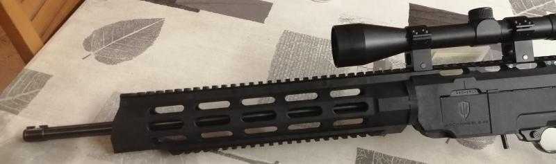

Comparativa entre el cañón con bocacha simuladora o sin ella

te a quedado muy bien

Mucho mejor con ella, sin duda....y muy chula en general, la mejor 10/22 que he visto vestida de AR15 :apla:
