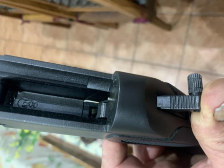

Foto 1 baja el martillo apretando el gatillo aguja fuera

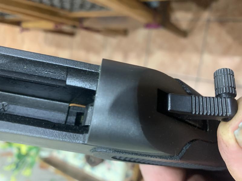

Foto 2 si no se aprieta gatillo el martillo no percute
Hola compañeros estoy mirando un Bergara ba13 y he visto que no lleva "seguro" alguien sabe 41

Rubenekt escribió:Hola compañeros estoy mirando un Bergara ba13 y he visto que no lleva "seguro" alguien sabe si se puede o hay alguna forma de instalar algún elemento de seguro? Gracias Pd: lleva el perrillo para montarlo, pero al utilizarlo para esperas, ese click podría ser espantadizo
Si lo bajas con cuidado no suena nada de nada, menos que el seguro al uso de cualquier cerrojo o Semiautomático
