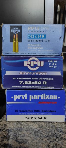

Cual son los viejos y cual los nuevos?, Los ultimos que he comprado son laca dorada.
Los del 7,62x54R, si se que los mas antiguos son los de la caja de abajo.
Ayer pase por el campo de tiro a hacer una dianas con mi R700 CT , llevaba 10 cartuchos de 168gr Match 20
Ayer pase por el campo de tiro a hacer una dianas con mi R700 CT , llevaba 10 cartuchos de 168gr Match 21
kraight
Mensajes: 936
Registrado: 12 Sep 2017 12:53
Re: ¿Cambios en cartuchos PPU .308W?
Mensajepor kraight » 07 Jul 2022 07:44
En la primera foto que pones (7,62x54R) denomino a los nuevos a los de la caja de arriba, los de la caja azul mas clarita y los viejos a los de la caja de en medio.Cuando tenga tiempo saco una foto de mis cajas.
