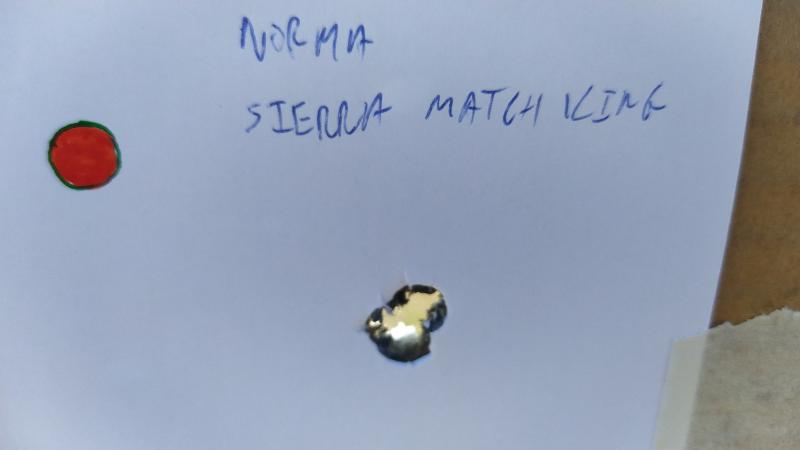

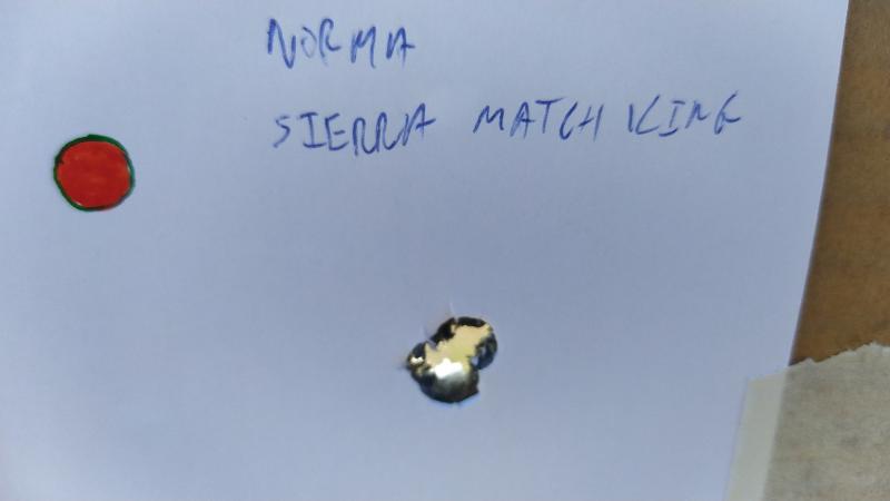

Ah perdonad, sobre el LTC es que al ser puntas de polimero lo mido con un comprador de puntas, no sobre el final de la punta, de ahí ese dato. Midiendo hasta la punta es 74,80. Un saludo. Os pongo una foto de comercial norma con punta sierra match king de 3 impactos

Re: Pólvora RS 52 para el 308w
Hola.
Ok. Vale, te lo compro. Y ahora te hago la pregunta del millon.
Si observas que con la Sierra MK hpbt que carga Norma comercialmente, te agrupa ¿ por que no replicas la caracteristicas exteriores del cartucho ?. Te propongo:
Usa esas puntas.
Desmonta un cartucho comercial y pesa la carga. Te dara una idea. Posiblemente sea una Vitah de 140 o ¿ 150 ?
Y emula la ltc del cartucho, que obviamente sera la estandard. Si no, no te entraria en el cargador.
Pd. ¿ Y por que no llevas el tema tambien a recarga ?. Consulta a algun moderador.
