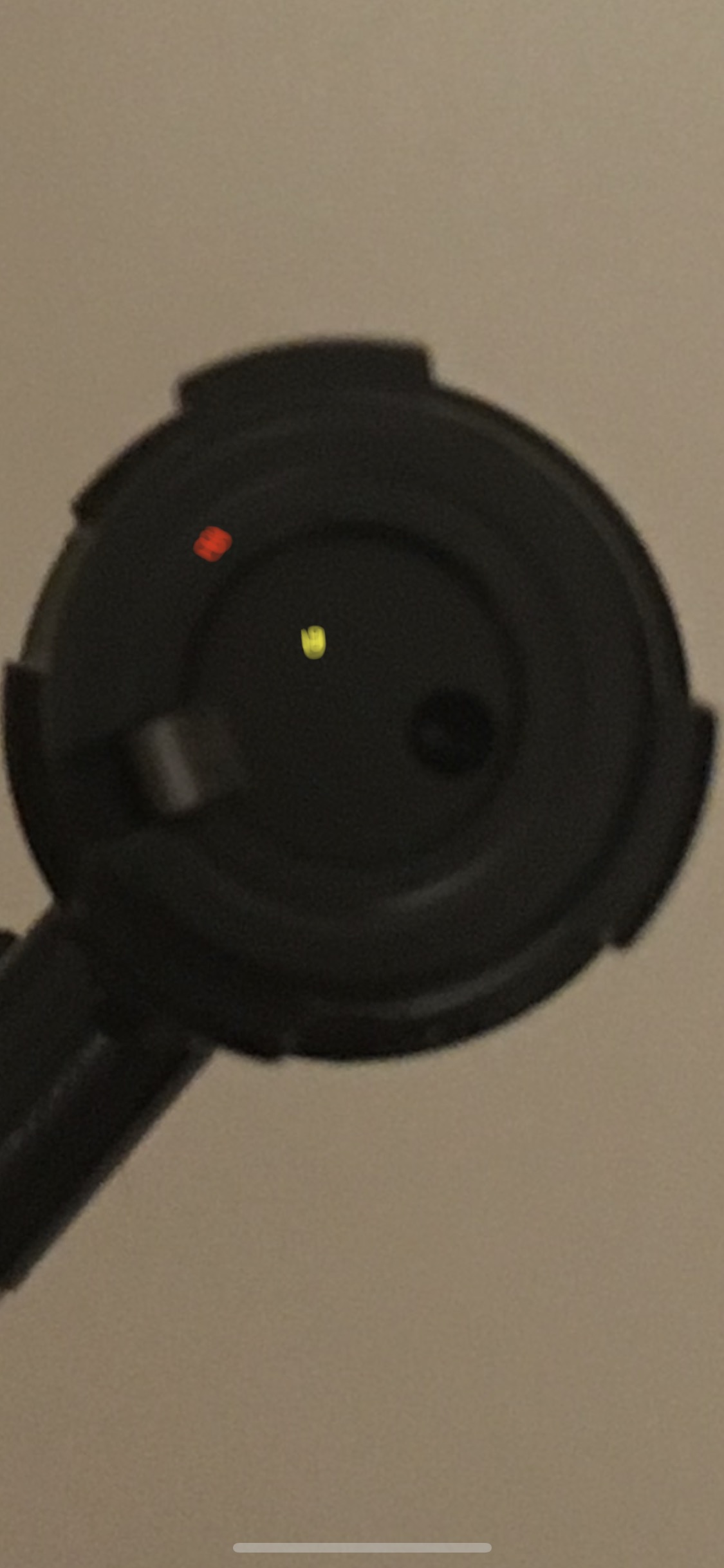

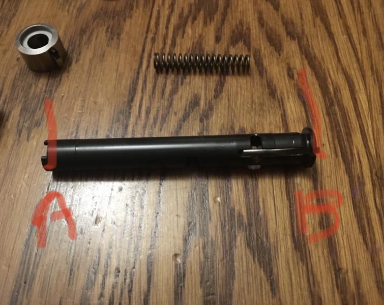

Las galgas, por fuera y en cuanto a su longitud entre los puntos A y B de la primera foto, son todas iguales.
Lo que varía en centésimas es la profundidad del asiento del culote (la distancia entre los puntos rojo y amarillo marcados en la segunda foto). No tengo un calibre de profundidad clásico para hacer una medición correcta, ya lo siento.

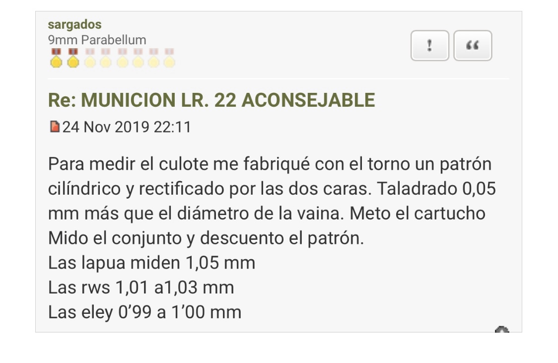

BR1942 escribió:Supongo que será de 0,1 mm que es la diferencia de espesor del culote de Tenex respecto a Lapua.
Te adjunto una tabla colgada en su día por un compañero, de acuerdo a las mediciones que él hizo:

Muchas gracias pero esas medidas las conozco, tengo un medidor y con él me salen:
Tenex Ultimate EPS 0,97 mm
Tenex 1,05
Lapua midas + 1,02-1,04
Center X. 1,04
Pero lo que quiero saber es la diferencia de los housing.
