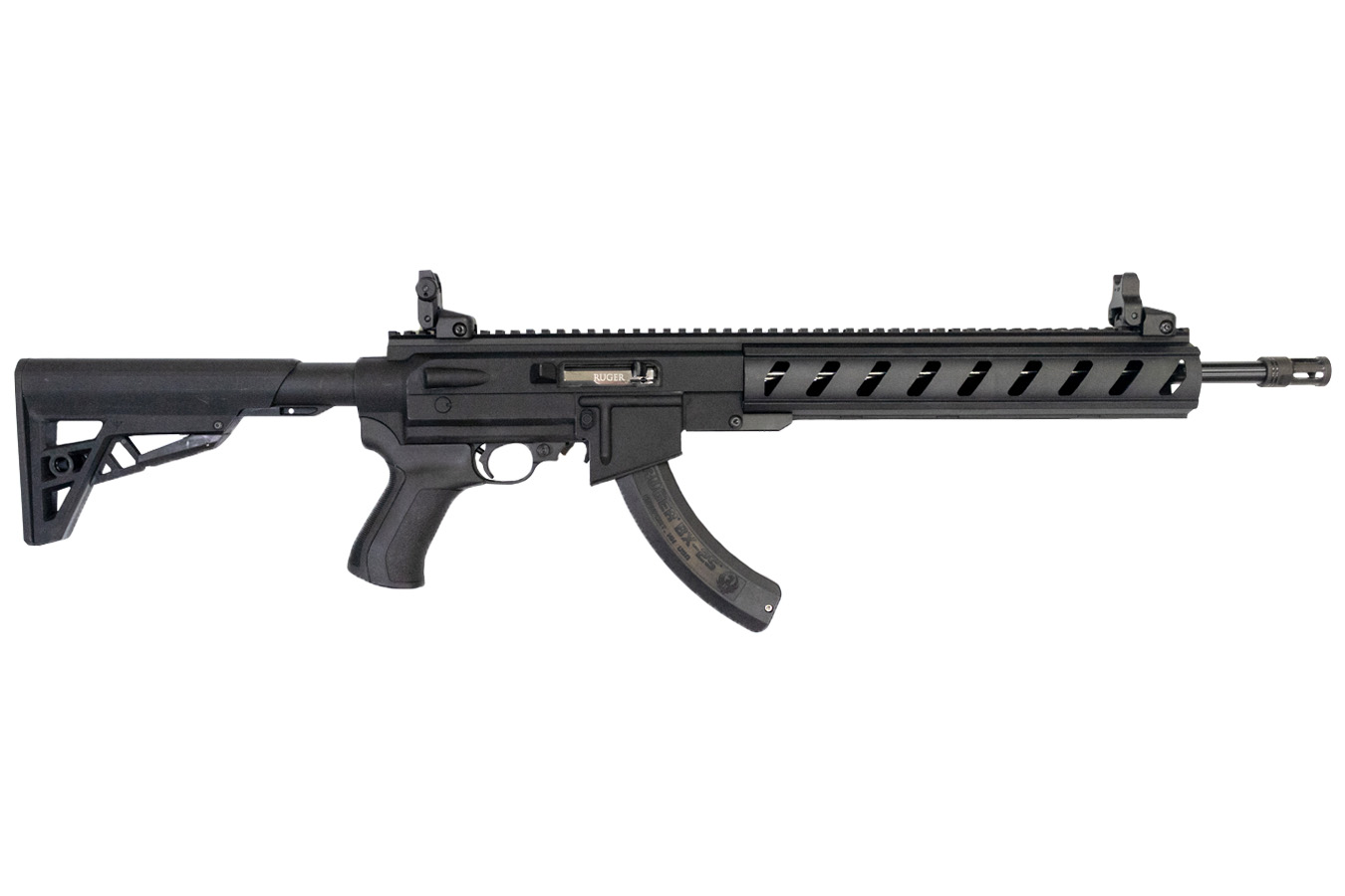

En carabinas semiauto, la Ruger 10-22 se lleva la palma hace mas de 40 años, y en todos estos años, debe ser la carabina con mas piezas para tuneos que se fabrican
Por cierto, una de cerrojo, suele tener mas precisión que una semiauto.
Las dos fotos, son la misma carabina, una con chasis tuning.
