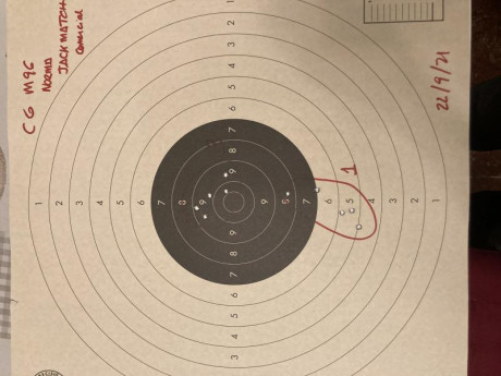

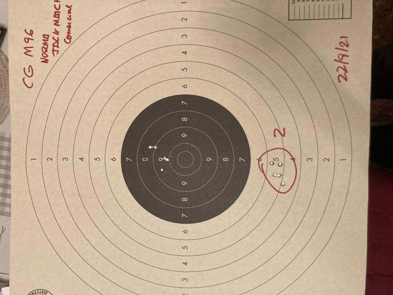

Entre tanto ya tuve la posibilidad de estrenar mi nuevo M96. Y, la verdad, es que, o yo he mejorado como tirador, o la maquina me mejora ella solita.
Como me espero a tener las lazar para probar las reducidas, he tirado unos cuantos con comercial. Concretamente con Norma Jackmatch de entrnamiento, 120 gr "full jacket". Calificada en la caja "for training and hunting". Así que no esperaba mucho y el resultado ha sido este:
Tenia los dos blancos colgados y tiraba tandas de 5 alternativamente. A la iquierda primero y a la derecha despues. Despues de la segunda tanda dejé enfriar un poco el rifle y giré los blancos para separar los grupos.
El grupo 1 fue el primero, no muy mal para ser la rpimera vez que tiraba con este rifle y esta municion de caza. 10 cmts de agrupacion.
Pero el grupo 2 lo mejora sustancialmente, bajando a 4 cmts la agrupacion.
Despues de enfriar el cañón tiro el grupo 3 (en la zona negra, encima del 1. La agrupacion se me va a 6 cmts.
Acto seguido tiro el grupo 4 (zona negra, encima del grupo 2). Vuelvo a la agrupación de 4 cmts.
Todo esto con miras abiertas, mi visión mediocre y a 50 mts apoyado en saquete de arena.
Visto esto, mi neurona se agita con la siguiente duda: ¿Puede ser que con el cañon "calentito" el rifle agrupe mejor?
Es decir, ¿que el cañon haya llegado a su temperatura de trabajo ideal y agrupe mejor?
Mi mente de ingeniero me indicaria que si, puesto que todas las máquinas se diseñan para trabajar a una temperatura (o rango) al que se llega a poco de arrancarlas y se debe mantener para obtener su mejor rendimiento.
¿Es asi, tambien, con los rifles?

Añado: tiro las tandas sin mover mi posición, no miro por el catalejo hasta que he terminado.
No sé si hago bien o mal, pero me ayuda a concentrarme en lo que estoy haciendo y a mantener el encare.

Bromas aparte, lo importante es que ya tienes tu pedido hecho. Perfecto. En mi experiencia, es más preciso el CG que el K-31. He tenido seis del primero y sólo dos del segundo, y cargas plenas y reducidas en ambos, pero con el CG siempre he hecho mejores agrupaciones, tanto con MK HPBT de 140 y/o 168 grains como con bala de plomo. Eso sí, para el CG la Loverin de 150 grains, que va mucho mejor que la de 140.
Buena prueba y resultados muy interesantes. Norma no defrauda nunca. Creo que con la Loverin bajarás aún más los grupos.
Para mí una de las claves del CG está en limpiarlo bien, y en caliente. Cuando llegue el momento ya te diremos comot limpiamos.
En cuanto al óptimo funcionamiento del arma, obviamente es cuando está algo caliente. No obstante, es prudente dejar un lapso de 1' entre tiro y tiro. Con la carga reducida es similar, aunque en este caso más por beneficiarse de un poco de resto de combustión y emplome (que no es mucho porque es plomo duro y tratado). Es lo que el fabricante llama "pintar". El cañón empieza a tirar bien cuando está "pintado" con el plomo. Da igual el arma: él tira con un Chicom, su esposa con un #4 y un K-31, las viejas glorias con el CG, etc. Siempre son tres o cuatro tiros y ya. Quizá en el CG es donde menos lo he notado, ya que en varias ocasiones he salido limpio y el primer tiro ya ha sido un "11".
Por lo que dices, es cierto, si observas un cañón desnudo verás que tiene los clásicos dos grosores y en el guardamanos verás que su alojamiento está más alejado. No está mal hecho sino que es un invento de Paul Mauser al observar que el cañón crecía y si el alojamiento estaba a la misma medida, hacía presión y no iba bien el tiro. Alejó el escalón y listo.
No sé si ahora es el momento de decirlo, pero cuando recargues la Loverin no la eches encima del estriado. Si bien ésta es una técnica muy apta para la carga reducida con plomo, en el caso de la Loverin no conviene hacerlo. Mide y retira un poco la bala del estriado, que es larga y llegaría. El motivo es que el último engrasador, que no lleva grasa, es profundo y deja sólo una columna de 5-5,5 mm. Si tocas estrías puedes doblar la bala por ahí al asentar o al acerrojar.

Y una observación pero que no se entere nadie: yo salgo con el cañón sucio, primero porque ya está "pintado" y segundo porque se reduce mucho el rasguño que puede dejar la bala, y de hecho dejan algunas, cuando está limpísimo. Entonces corta redondo, como una WC.
El rasguño es cuando en una parte del agujero deja un poco de destrozo en vez de cortar redondo. Si tu rifle lo hace, dejará de hacerlo cuando esté sucio y caliente.
