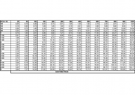

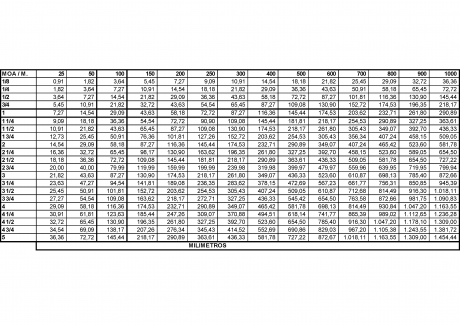

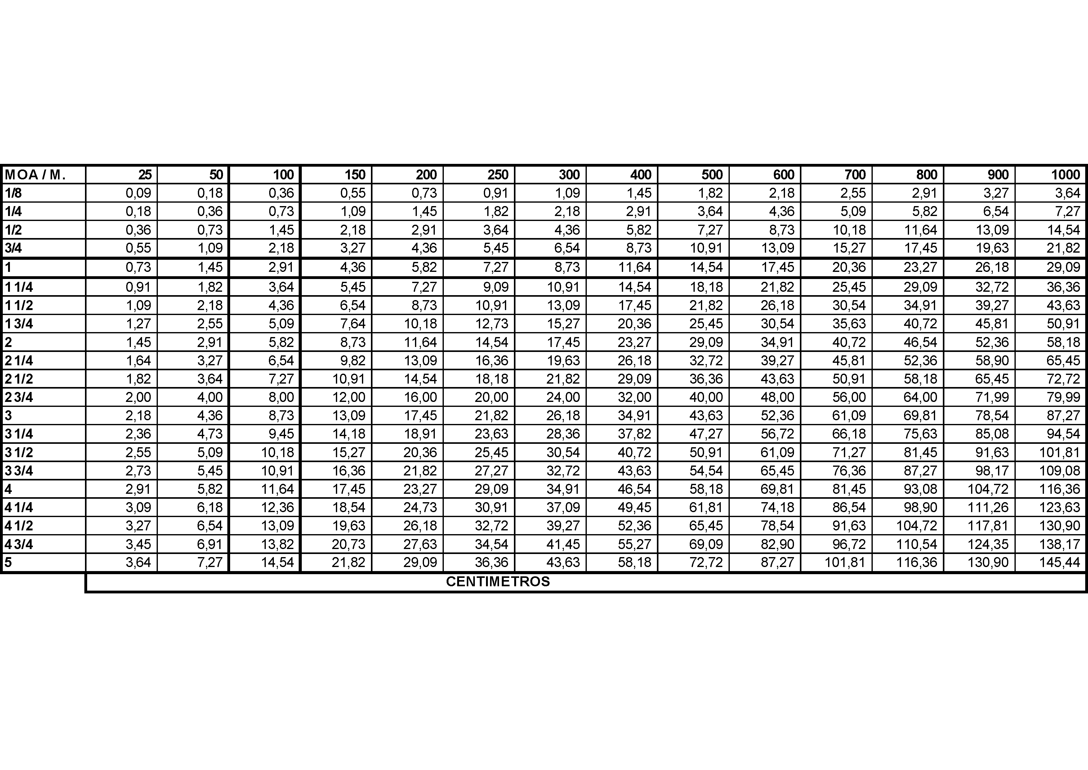

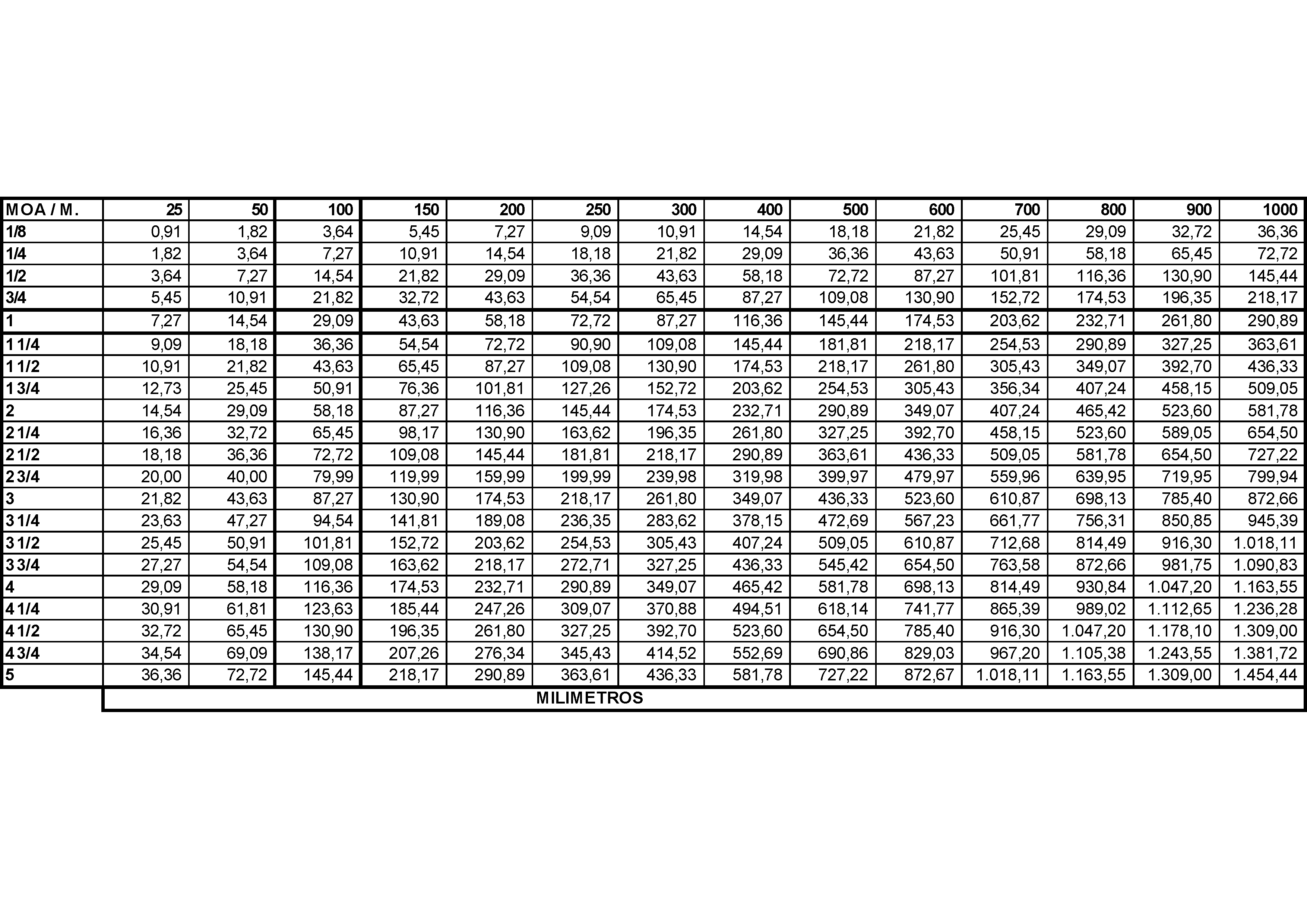

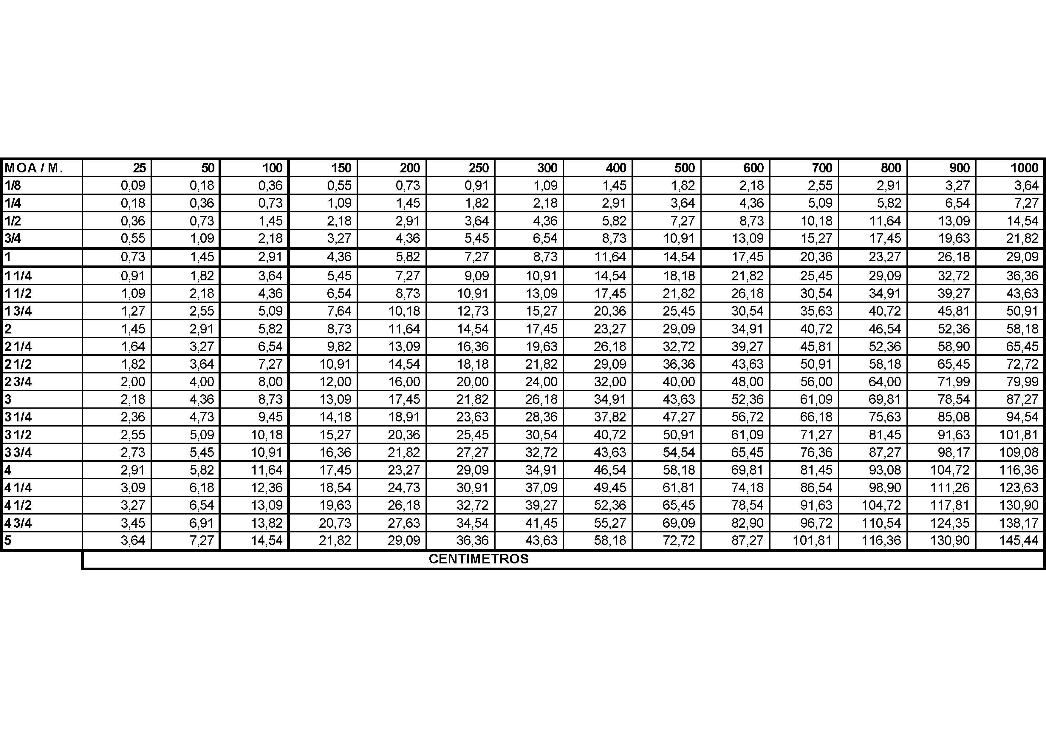

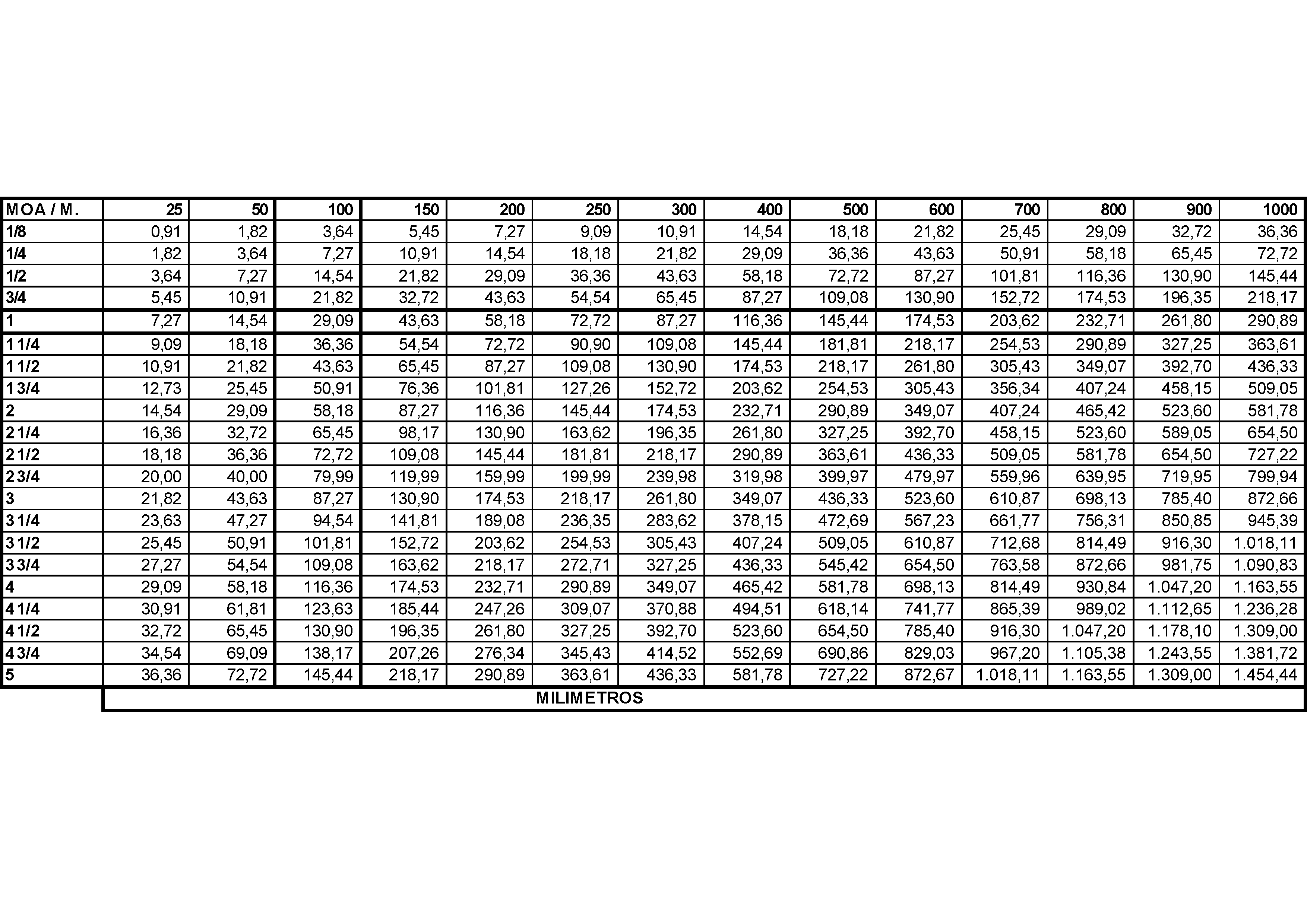

A quien pueda interesar ahí van las tablas de conversión de MOA a centímetros y milímetros. Estas tablas se pueden usar para la corrección de tiro con los visores, tirando sobre un blanco graduado para saber la distancia a corregir desde el punto de impacto al centro del blanco donde apuntamos.
El cálculo se ha hecho con la siguiente formula : Altura = tangente(MOA)*Distancia al blanco. En Excel:=1000*TAN(($B$2*$B$1)*PI()/180)*C1 (adjunto fichero)
En cuanto al tema del zoom o número de aumentos, para el uso de estas tablas, lo importante es saber cuanto esta desplazado el punto de impacto (POI) y cuanto corrige la torreta por cada clic. Asi puedes meter el zoom a tope y guiándote por lo que se mueve el POI con cada clic ajustarlo los que sean necesarios en función de la distancia a que esta el blanco.
Un ejemplo: Mis torretas corrigen 1/4 de MOA por clic y estoy tirando a 100 metros. Con esto se que cada Clic de mi visor mueve el punto de impacto 7.27 mm según las tablas adjuntas. Si el punto se ha ido 5 centimetros = 50 mm / 7.27 = 6.9 clics --> 7 clics debo tocar para corregir.
Espero que os sirva.

A quien pueda interesar ahí van las tablas de conversión de MOA a centímetros y milímetros. Estas tablas 01
A quien pueda interesar ahí van las tablas de conversión de MOA a centímetros y milímetros. Estas tablas 02

Excelente muy bueno gracias por la información. Solo que hay una variación en los datos numericos pues toma como referencia 100 metros y los datos estan en yardas en ese caso tocaria redondear 2.91 a 3 centímetros para que de a 100 metros o dejarlo asi solo tener en cuenta que son a 100 yardas no a 100 metros. Gracias por la información me sirvio mucho

Hola,
Las tablas SON CORRECTAS. 1 MOA a 100 metros son 2.91 cms.
1 MOA a 100 Yardas (91.44 metros) son 1.0472 pulgadas = 2.66 cms.
Si necesitas la tabla en yardas puedes cambiar su equivalente en metros en la línea de distancias (25,50,100,…), añadiendo una línea superior con la indicación de las yardas.
Una aclaración sobre la fórmula Excel utilizada: Altura=Tangente(MOA)*Distancia al blanco, el Excel obliga a meter los ángulos en radianes, por eso la fórmula traduce el ángulo de grados sexagesimales ( 1 MOA es 1º/60 = 0.01666º) a radianes, lo que se consigue multiplicando el ángulo por Pi y dividiendo por 180.

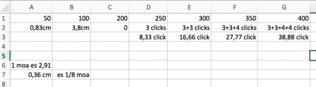

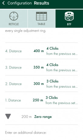

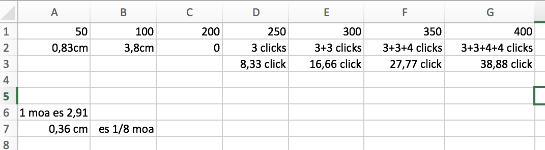

Buenas, haciendo unos cálculos... según la balística de mi calibre en cm, si lo paso a mi actual visor que va en MOA 3/8 el cual quiero poner a tiro a mas larga distancia... deduzco lo siguiente (características del visor similares en altura etc)
Es decir, calcular la equivalencia de clicks que añadía cuando estaba antes en cm a partir de 200 metros, lo equivalente en un visor que va 1/8 MOA. Si daba 3 clicks para 250 metros (antes añadir tres clicks era lo equivalente a que la bala volara a 3 cm mas cuando pasaba a los 100 metros), y hago el calculo dividiendo entre los 1/8 MOA
Adjunto foto... no se si es correcto :idea:

Mensajepor NiTorta » 26 Sep 2020 12:51
Triaxis escribió:Buenas, haciendo unos cálculos... según la balística de mi calibre en cm, si lo paso a mi actual visor que va en MOA 3/8 el cual quiero poner a tiro a mas larga distancia... deduzco lo siguiente (características del visor similares en altura etc)
Es decir, calcular la equivalencia de clicks que añadía cuando estaba antes en cm a partir de 200 metros, lo equivalente en un visor que va 3/8 MOA. Si daba 3 clicks para 250 metros (antes añadir tres clicks era lo equivalente a que la bala volara a 3 cm mas cuando pasaba a los 100 metros), y hago el calculo dividiendo entre los 3/8 MOA
Deberias repasar lo que has apuntado, porque no conozco ningun visor que corrija 3/8 de moa
El planteamiento es correcto, pero mal apuntado y contado.
En tu foto pones en la linea 2 y en la 3 clics.
En la linea dos serian MOAs y en la linea tres clics
Para subir 3 MOAs en un visor de correcion de 1/8 son 24 clics
Y si a X metros son 3 MOAs y a X metros son 3 MOAs mas o sea 6 MOAs en total, son 24+24 clics, desde el 0 a 200 metros

Triaxis
Mensajes: 82
Registrado: 18 Nov 2007 09:01
Re: Tabla conversion MOA a Centimetros y milimetros
Mensajepor Triaxis » 26 Sep 2020 14:43
Si es verdad...
Es 1/8... eso me pasa por hacer cálculos a las tantas de la noche.
Gracias, lo corrijo
Triaxis
Mensajes: 82
Mensajepor Triaxis » 26 Sep 2020 14:58
La linea 2 son los click y balistica en cm, luego haré el calculo de la equivalencia de clicks en MOA que tendría que dar ahora para las mismas distancias... efectivamente con 1/8 :birra^:

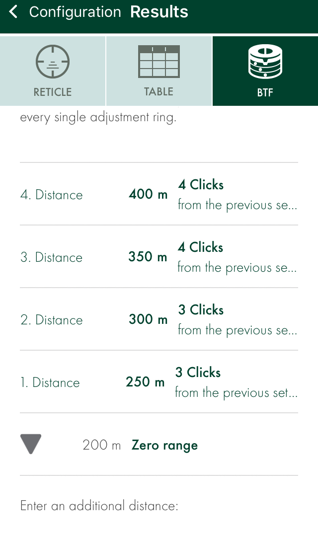

Triaxis
Mensajes: 82
Mensajepor Triaxis » 27 Sep 2020 23:34
suso escribió:Que calibre es ese que de 250 a 300 metros cae 3 moas? Un mortero del 81?
No son MOAs... un calibre del 300WM 165gr RWS KS con puesto a 0 a 200 metros, a 250 metros cae 7,42cm y a 300 metros cae 19,03... la corrección en clicks en cm son a 250 metros 3 clicks y a 300 metros son 6 clicks
Lo que trato de hacer es la tabla de equivalencia en clicks para visor 1/8 MOA, teniendo en cuenta que cada click que se da hablando en cm, estamos subiendo un cm en el punto de los 100 metros
