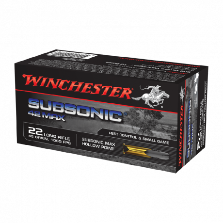

Yo uso las winchester subsonicas y van bastante bien, de precio creo que andaban por los 6€ la caja.

ARROYEITOR escribió:Yo uso las winchester subsonicas y van bastante bien, de precio creo que andaban por los 6€ la caja.
Me parece curioso que esas Winchester "subsónicas" anuncien una velocidad de 1065 fps, que viene a ser la velocidad estándar del 22LR. Por ejemplo, la CCI estándar ofrece 1070 fps, que viene a ser casi lo mismo. Ligeramente subsónica, claro (como sabemos la velocidad del sonido en condiciones normales es de 343,2 m/s, unos 1126 fps), pero no una subsónica de verdad, como es la CCI Quiet-22, que sí que es sustancialmente subsónica (710 fps), y se vende como munición más silenciosa (hasta un 75% menos de potencia sonora que la estándar, no requiriendo cascos protectores). Con la que tiran los yanquis a 30 yardas en los patios traseros de sus propias casas... God bless America!
Volviendo a la Winchester, entre que su velocidad es casi la estándar y que la punta es de 42 gr, debe tener más carga que la estándar... ¿hace más ruido? Si es consistente puede ser interesante para tirar a 100 m con viento. Aunque entiendo que con la punta hueca su aplicación es cazar (allá donde sea legal) con más pegada que la estándar de 40 gr. Quizá incluso mejor para eso que la de alta velocidad que venden ellos mismos, con proyectil de 32 gr, creo recordar.
Si me hago con una caja la probaré a 50 m, a ver que tal... pero no en mi patio trasero, tranquilos!!
