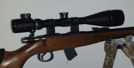

Hola! Tengo una cz 452 supermatch, y queria instalarle un visor Mueller 8-32x44. Mi duda es que anillas le irían bien, me imagino que tendrán que ser altas, pero me gustaria si alguien tiene algo parecido que lo comente. Gracias!

Tienen que ser altas para librar el alza. Mejor si lo pruebas antes de comprarlas. Pregunta a compañeros de tu club a ver si alguno te las puede dejar y lo compuebas.

Si, eso es lo que me preocupaba, librar el alza... gracias.

Buenas. Yo tengo esa carabina con un visor tasco chinorro de 50 mm de campana. De echo tengo unas anillas a la venta como las que tengo instalada en mi carabina. Pasame si quieres tu tlfno por privado y te paso fotos para que te hagas una idea. Saludos

Perdona. Acabo de recordar que el muelle viene con tubo de 30 mm y mi tasco es de 26 mm. Por tanto no te va a valer como referencia mi conjunto y menos aun las anillas que te he ofrecido. Yo por cierto estoy interesado en ese visor. Comentanos si puedes donde los has comprado y cuanto te costo

Las anillas con unas altas ya salvas la mira,no?
Yo pensaba coger estas... https://www.blackrecon.com/anillas-sport ... 16569.html

Buenas. Las mias tienen una altura de 21 mm desde la base donde apoya el visor hasta la parte alta del carril donde asienta. Esas que indicas tu no se que altura tienen. Las mias son americanas y venian en un bliste celste y blanco creo recordar pero no me acuerdo de la marca. Cuando las compre me meti en su pagina web ya que me salieron por unos 50 euros en la armeria y me resultaron caras.

No obstante supongo que el alza tambien podria desmontarse. Como ultimo recurso siempre existe esa posibilidad y tampoco es tan descabellado.
No creo que sea complicado desmontarla.

En esta carabina creo que no se puede pk viene soldado... pero si alguien sabe como quitarla que diga como
