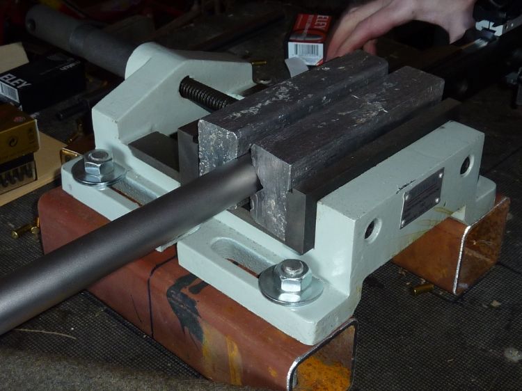

No te fies. Aunque se parezcan no tiene nada que ver el banco que usaste con el que usan los técnicos de RWS (el de mis fotos) ni en peso y configuración ni en sistema de fijación del arma.
Este último aspecto es crucial.
En el banco de RWS se fija el arma por el cañón a través de unas mordazas de plomo y se aprieta a conciencia (de hecho aprietan a fondo a mano por medio de una manivela y luego le dan a ésta un par de golpes secos con un martillo grande de teflón. El arma queda perfectamente fija sin tensiones intermedias.
En el que utilizaste hay tres fijaciones. Si usaste todas y no está perfectamente alineadas tienes un problema ya que la central estará introduciendo unas tensiones en la carabina. Si solo has utilizado dos ¿has apretado suficiente?. Me temo que no para hacer un test de arma-munición.
Yo compré un tornillo y monté un banco con mordazas de plomo con la ayuda de unos amigos. Con él hice pruebas de munición para seleccionar la mejor para mi cañón.
Pongo unas fotos del banco y de uno de los grupos obtenidos de 40 disparos.
Espero que te sirva.

ese banco artesanal que hiciste tiene buena pinta tambien aunque no sea como el de RWS,por no decir de la agrupacion que sacaste con 40 disparos,yo ajuste mi sako con las 3 mordazas que tiene el banco,no tenia ni idea que se podia coger el banco al arma por el cañon,las aprete fuerte pero sin que el guardamanos tocara el cañon por el tema de que fuera flotante,pense que se hacia asi...como soy nuevo en esto aun no se ni la mitad de las cosas,esto en fase inicio jeje
