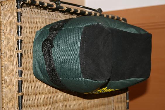

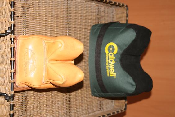

Botas, este es el saco.
De frente y de lado. No sé si se ve bien que tiene una correa para cogerlo o enganchar otra para transporte.
Además, viene con un saquete del mismo color. El otro que ves es uno mío (no tiene que estar aplastado pero es que lo llevaba en el maletín :oops: )
JW.

Yo me pondría un saco de arena o similar ( arroz ... ) uno delante u otro para atrás .
En plan muy simple .
Saludos .

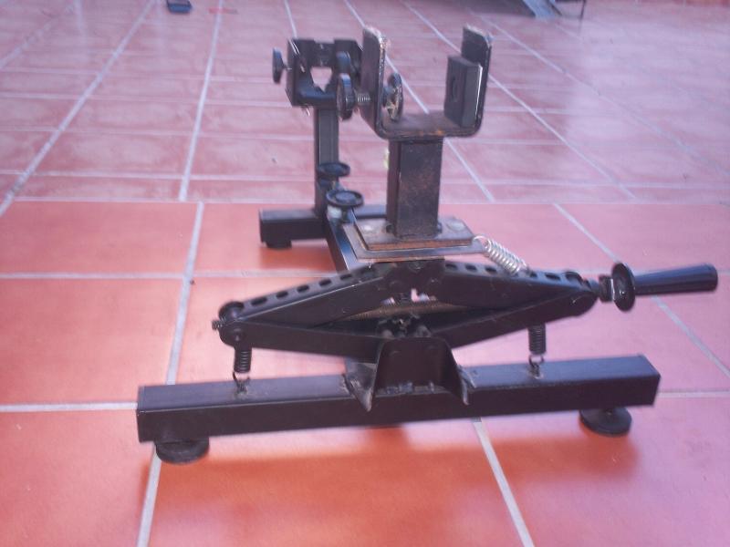

con un gato de coche y 4 hierros lo haces,este es el que me hice

calibre 44, muy buena idea la del gato del coche. Buen sistema.

Ardilla escribió:calibre 44, muy buena idea la del gato del coche. Buen sistema.
ademas tanto el soporte delantero como el trasero son de quita y pon,se pueden intercambiar por otros soportes que se me ocurra fabricar
