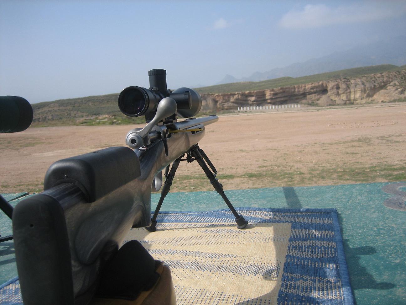

Aqui unas fotos del rifle sin cambios drasticos pero listo para probar....

Otro angulo de este sistema...

El viento empezo a subir y habia 5 balas asi que me puse en plan serio a ver que me daba el nuevo upper.
100 Yards
Viento 22Km/h direccion 90
temp. 10
Casquillos PMCx1 con Sierra Game King 85gr and 24.3gr of H4895 (No SMK como escribi en la diana)
El grupo esta con menos de 1cm aparte con un cuarto impacto a 1.5cm.
De la forma que va el tema esta barra promete mucho y el 6mmx45 parece una alternativa muy apetitosa al tradicional .223 REM.
E.
He pedido otra barra y la idea es tambien construir un sistema de carabina en este calibre con piston de diseño propio incluido. El caso es que en los ultimos dias tuvimos problemas con el desarrollo del nuevo piston pero no podia esperar un segundo mas para poner mis manos en la nueva barra de 6mmx45mm de lothar walther asi que monte la barra en un delton upper con un guardamanos flotante que tenia por ahi y sali al campo de tiro con unas 70 balas que habia preparado la noche anterior.
No tenia grandes expectaciones al ser el primer dia asi que ya sabeis, un disparo, limpiar, otro disparo, limpiar y asi...
Al mismo tiempo trabajaba en el cero de la optica una 3-9x44 Nikon Monarch con la reticula BDC que tenia por ahi suelta...
Empeze a 25 metros y cero en 2 disparos y rapidamente movi a 50 yardas.
Despues de varias ristras y el cero confirmado movi la diana a 100 yardas
Mientras ajustaba el bloque y dejar el nuevo systema hacer el rodaje necesario pero despues de 40 disparos note que los grupos empezaban a cerrarse rapido!
PAra empezar use Hornady 87gr SP, que son baratas con 24gr de H4895 y con casquillos FC (Federal Cartrice) y Fiocci primers.
Las dos ultimas tiradas de 10 (20 en total) cambie a Sierra Game King 85gr
Este el el primer grupo a 100 yardas. Como siempre hay que olvidarse de algo tuve que improvisar unas dianas con papel y boligrafo.
100 Yards
temp. 10
E.
