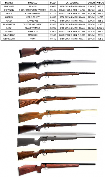

Bueno chicos, llevo unos meses centrado en el AIRE y no he pasado mucho por ésta sección pero vuelvo a la carga. Ya queda menos para meterme de lleno con los RIMFIRE y no se si se acuerdan que al principio del hilo puse un listado con características de las carabinas que me gustaban, bueno pues ahora he cerrado el círculo a lo que competición se refiere, aunque se han quedado fuera auténticas maravillas...
Hola chicos,
Vengo del AC (aire comprimido) y en pocos meses van a abrir un campo de tiro federativo 40
Tabla comparativa.
Como lo ven, ¿faltaría incluir alguna más?????. Agradecería comentarios variados...
:birra^: :vacaciones^: :tanque^: :caba: :cow: :sniper
2º editado: error tipográfico en el cuadro.
Última edición por digi2496 el 14 Sep 2010 13:50, editado 2 veces en total.

Mensajepor Aldoloz » 13 Sep 2010 19:28
Recomiendo CZ 452 ZKM (613 mm de cañon). Por cierto, me parece que tu visor está ubicado demasiado atrás y sería conveniente dejar una mayor distancia entre el ojo y el ocular.

Aldoloz escribió:Recomiendo CZ 452 ZKM (613 mm de cañon). Por cierto, me parece que tu visor está ubicado demasiado atrás y sería conveniente dejar una mayor distancia entre el ojo y el ocular.
Gracias compi aunque no entiendo lo del visor... :shock:
