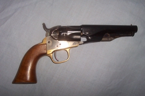

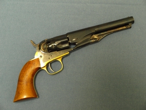

Yo tengo un Colt Pólice 1862 de .36 de ASM y estoy encantado. Posiblemente sea uno de los revólveres que más me gusta.
Personalmente, creo que en nada tiene que envidiar a Uberti (tengo otro) pero en fin, para gustos están los colores...
El precio como sabes depende de un montón de factores pero los míos no los vendería por debajo de los 240€ c.u.
- Adjuntos
- ASM
- PC160053.JPG (58.41 KiB) Visto 757 veces
- Uberti
- 100_2293.JPG (42.53 KiB) Visto 757 veces
