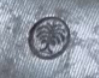

Haber si alguien me puede ayudar, un conocido tiene un Remington 1858 New Model Army, este está destrozado, tambor reventado, puente arqueado, le falta la uña de giro y muelle real, muchos arañazos profundos como hechos con erramientas al intentar sacar el tambor supongo y un largo etc., por lo que he visto me dá la sensación de que algún listo en algún momento hizo alguna carga con polvora moderna, y de ahí los susodichos daños, el dice que era de su padre y que lleva así muchos años, que no sabe quién lo pudo dejar así, por lo tanto tampoco sé si huvo en su momento daños al tirador.
El tema es que solo pone Cal. 44 MADE IN ITALY , Y BLACK POWDER ONLY, lo clasico en estas armas, pero nada de Marca comercial ni nada, se parece mucho a un Euroarms que yo poseo, pero las muecas del tambor para el giro son diferentes, y este conocido quisiera saber la marca, que aunque le he dicho que yano vale para disparos, pero quiere intentar montarlo mas o menos para colgarlo en una pared. La unica pista que tenemos es un grabado de una palmera en el culo de la empuñadura "armazón".

Si el logo es como el de la imagen que te pongo es de la marca Palmetto, de Brescia (Italia)

Pues sí que parece que es esa palmera, y tiene 3 punzonados los cuales he buscado y son italeanos, uno solo son dos letras "AF", lo cual parece que es año de fabricación 1980, y los otros dos los pongo para qe lo veas.

Efectivamente el cuño AF corresponde a 1980, y las otras dos marcas son para armas de pólvora negra, del banco de pruebas de Gardone Val Trompia, cerca de Brescia.
