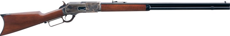

¿Alguien sabe donde se pude encontrar casquillos o vainas del calibre 45/60; 45/75 y 50/95? yo no los encuentro por ningún lado...

Si no los tienen ni izquierdo ni Trelles, prueba en tecmagex.

Izquierdo y Trelles, nada de nada... voy a mirar en el último que me dices...

En tecmagex, nada, o por lo menos no los he visto, si que hay Dies para todos menos para el 50/95, pero vainas, nada de nada...

Pues pregunta (porque yo no recuerdo la página) en munición y recarga por alguna página alemana de munición que venden casquillos pero muchos....
Sino tocará transformación, pero primero mira a ver.

Aqui las tienes:
http://www.johannsen-jagd.de/data_de/katalog_en/seiten/seite121e.pdf
http://www.johannsen-jagd.de/data_de/katalog_en/seiten/seite122e.pdf
Eso si, un pelin caras.

Gracias Jaen38, más vale caras y disponibles que nada, digo yo.

Muchas gracias pues me he vuelto loco buscando, como bien dices al carillas, pero algo es algo...

Telos escribió:¿Alguien sabe donde se pude encontrar casquillos o vainas del calibre 45/60; 45/75 y 50/95? yo no los encuentro por ningún lado...
¿Alguien está rumiando un Winchester 1876?
Si es así, lo menos complicado es elegir el 45/60 y cuando no puedas obtener vainas, transformar las, mucho más fáciles de obtener, del 45/70 con un simple trimado a 1'89"
Con esto ahorrarás un monton de pasta y de trabajo farragoso.

Me has descubierto
Gracias por el consejo Lesako, desde luego lo tendré presente...
