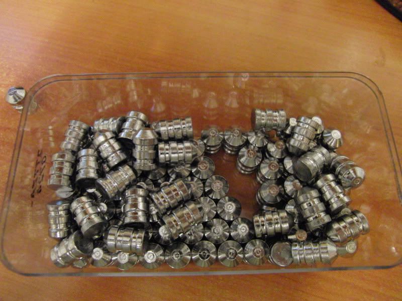

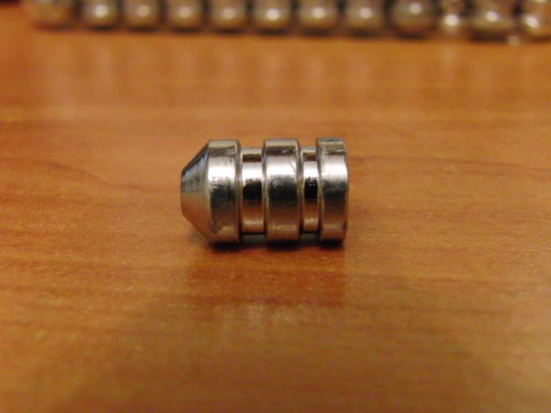

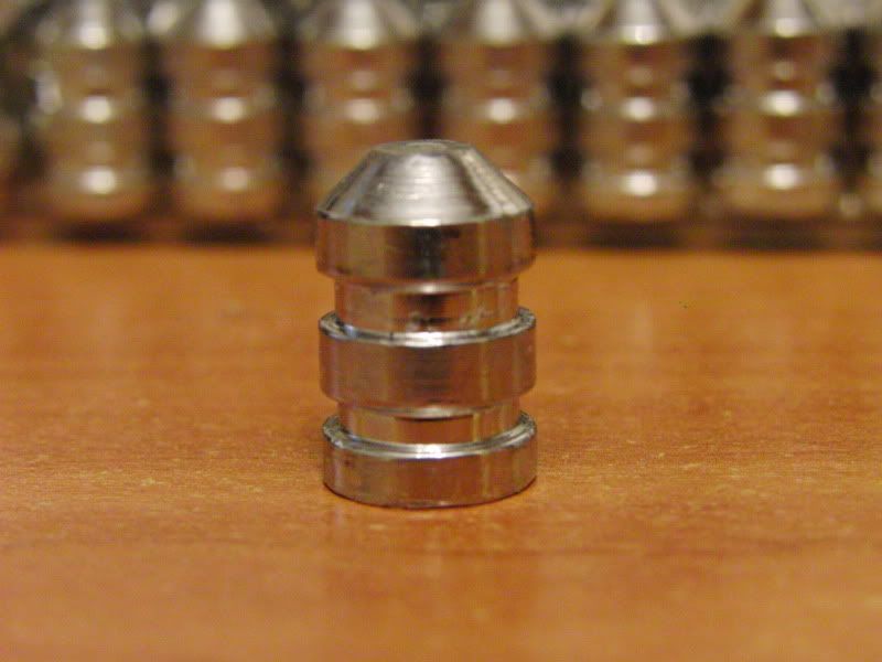

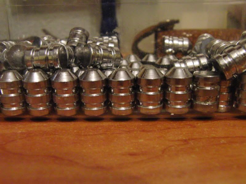

Finalmente he conseguido una turquesa de 45 en maxibala de pedersoli.
Joder que calidad...
Que decir tiene que a tomar por... las turquesas de aluminio y demas mariconadas a las pruebas me remito.
