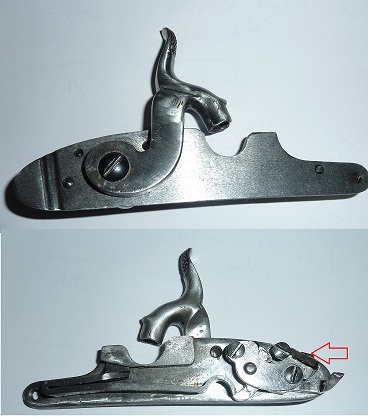

Hola a todos, haber si podeis hecharme una mano, este es mi primer fusil de avancarga y le tengo cariño:
dixie gun works
union city-tennessee
pedresoli c.40

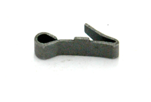

Lo compre de 2º,3º...mano, siempre me dio lata la llave, la cual ya tenia algunos remiendos. Ultimamente ya ni monta, el problema es encontra un muelle que le valga, creo que en Dixie gun he visto este muelle ¿es?, nunca he comprado en EE.UU. y no se..., se puede conseguir en alguna parte
Que opinais

Estimado amigo:
Si el fusil es un Pedersoli, no te compliques la vida.
Pidele la pieza de repuesto a Trelles.
Llama a Alfredo, habla con el y le pides la pieza.
Es un fenomeno y te la conseguira.
Recibe un saludo.

Exacto, eso hice yo para un tornillo de mi scout de pedersoli y al cabo de un tiempo lo recibi directamente en mi casa, era un misero tornillo y no me cobraron nada, pero a mi me sacaron del lio, los dos, Fredo que lo pidio y Pedersoli que lo envio.
un saludo

Pues que suerte que teneis, amí me mandó el tornillo que sujeta el guardamontes del santa barbara que le compré (se me perdio en una limpieza)y me costó la broma 12 :shock: euros por tornillo mas los portes.
