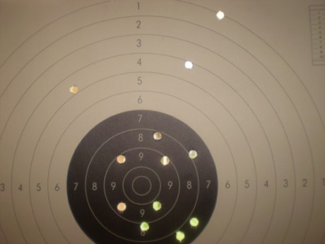

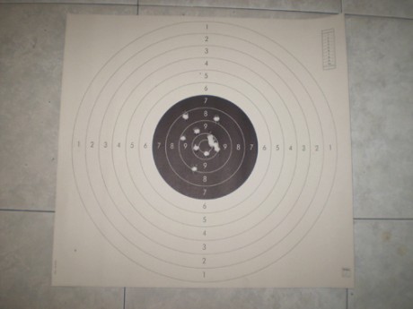

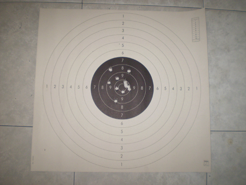

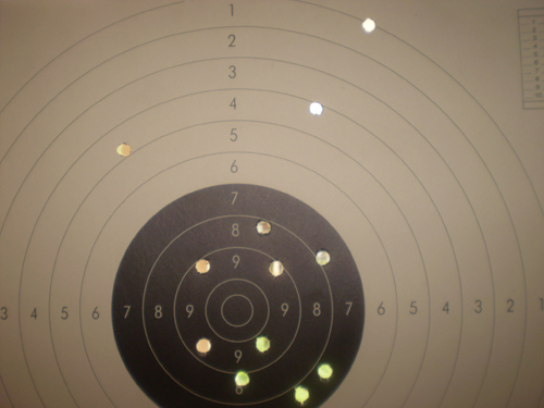

Hola compañeros.
Hace mucho tiempo me puse con mi rifle Kentucky para ponerlo a tiro,lo dejé por un tiempo y ahora vuelvo al ataque y,creo que lo he conseguido.
Esta es la fase que mas me gusta,el reto de la doma para mi es sin duda todo un reto,sobre todo si se trata de un arma que en su día me costó 22.000 pst,es de la casa Dicar.
Pongo unas fotos,la primera fue cuando empecé la doma :D que por cierto,ya hace mucho,las otras dos son de ayer.
Ya me contareis que os parece y,si se puede mejorar en algo que veáis pues me lo decís.
Los disparos efectuados fueron 12 pero yo cuento 11 impactos :roll: no se que pasó con el otro,a lo mejor yo cuento uno de menos :(
Rifle Kentucki marca Dicar cal.45,bola 445,calepino algodón moreno de 0´28 mm de grosor,35 greins de 3f super Rio y dos casquillos del 38 spl de semola.

Lo tienes pràcticamente a tiro, noto una merma en las últimas cargas respecto a las primeras, o quizas canviaste los proyectiles, parece que con cargas "mas suaves" agrupa mejor.
landriuk
Mensajes: 13291
Registrado: 02 Ago 2009 13:48
Ubicación: Cantabria
Re: Muy contento por fin
Mensajepor landriuk » 23 Sep 2010 16:18
Firefighter escribió:Lo tienes pràcticamente a tiro, noto una merma en las últimas cargas respecto a las primeras, o quizas canviaste los proyectiles, parece que con cargas "mas suaves" agrupa mejor.
En efecto compañero,veo que te as dado cuenta :) los tiros mas dispersos están hechos con un casquillo de sémola,los mas agrupados con dos,a partir de ahí todo cambio a mejor :wink:

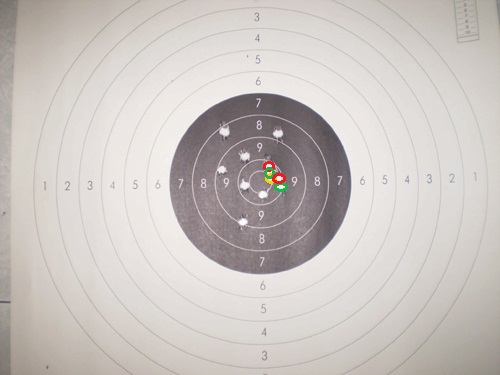

marroyol
Mensajes: 35405
Registrado: 11 Sep 2008 09:01
Ubicación: León // Triana
Mensajepor marroyol » 23 Sep 2010 18:24
Muy buena tirada, ya lo tienes domado.
Me parece que los cacahuetes son el de arriba de tres y el de abajo de dos con lo que tienes los doce disparos 97 puntos
Hola compañeros.
Hace mucho tiempo me puse con mi rifle Kentucky para ponerlo a tiro,lo dejé por un tiempo 70
El óxido y los polí­ticos.
landriuk
Mensajes: 13291
Mensajepor landriuk » 23 Sep 2010 18:50
marroyol escribió:Muy buena tirada, ya lo tienes domado.
:shock: buffff,cualquiera los hace ahora ha pulso :( bueno,todo se andará :wink:
