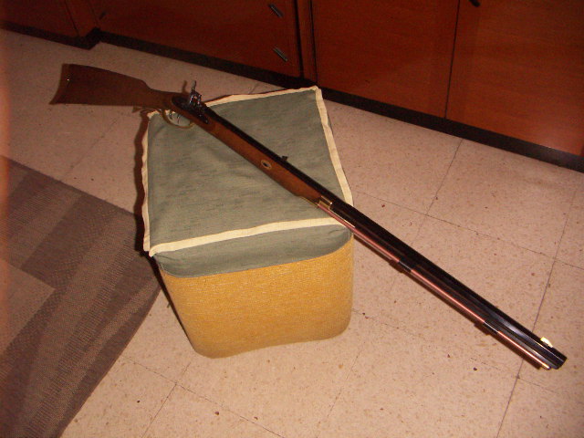

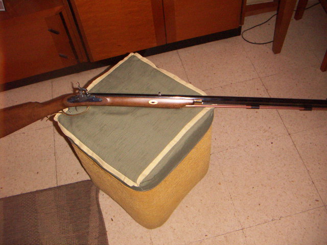

Bueno, Dr Jones ahi va la foto del rifle como te dije,que por cierto espero estrenarlo mañana,a ver que tal.Almendralejo gracias por el ofrecimiento pero tengo por aqui algunas bolas del 310,aunque estaba pensado que tal le iria las puntas Wadcutter del calibre.32 de R.G.Nose nose,ya veremos.Saludos a todos.

No soy muy buen fotografo,pero es lo que ahi.La verdad es que es muy manejable,si consigo ponerle a tiro,creo que sera la leche.
