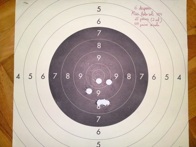

Empiezo las pruebas: primero usando 30 grains y la maxibala de Pedersoli .454.
Docenas de tiros y los mejores llegan con la carga de 25 grains, la más floja de las que llevaba. Esta es la agrupación:
A continuación hago otra serie de pruebas utilizando la maxibala R.E.A.L. de Lee, y claramente, al estriado Henry del Hawken no le gusta nada la bala americana. Mejor resultado (de nuevo con 25 grains) obtenido con esta otra bala:

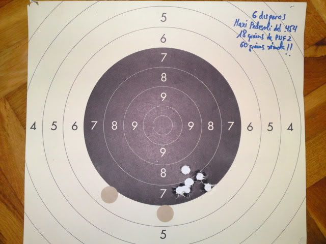

Al acabarse las cargas preparadas para el Hawken encuentro en la maleta de tiro unas cargas de 18 grains para revólver, y ya que estamos, tengo tiempo y me sobran balas, pues las pruebo.
Pongo un blanco usado de otro tirador con dos impactos bajos que tapo con parches.
18 grains no es nada en un fusil, y para que la recámara se llene algo, decido ponerle 60 grains de sémola. :shock:
Pienso: esto va a ser como tirar fogueo, y efectivamente, entre la poca pólvora y el "peazo" cucharón de sémola que le meto el tiro es suaaaaave como un .22. De chiste.
Primer tiro: un 7 bajo y a la derecha.
Cargo otra carga de esas flojuchas. Disparo.
¡Coño, en el mismo 7 de antes!!
Vuelvo a cargar. Disparo con un ¡PUF! flojito casi de juguete y...¡No puede ser! : al mismo sitio. :shock:
Y a todo esto ya anocheciendo, yo cansado de tiros ya, pero hago tres disparos más antes de que me vengan a buscar, y el resultado es este:
¡Curioso!!!
Con la carga anémica que no esperaba, he conseguido la mejor agrupación, baja por supuesto, pero bastante cerrada.
El tiempo se me acaba y me tengo que ir. Pero me quedan las ganas de ver si el próximo día repito esa agrupación o la mejoro con más luz y menos cansancio y la consigo llevar al 10, ya que entrarían todas en el sitio correcto.
Sorpresa, sorpresa...
Cuanto más tiro, menos entiendo.
