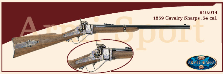

Hola,tengo pedido un Sharps de Army Chiappa y quisiera saber si alguien tiene uno y me puede dar algún consejo o decirme que tal le ha salido,es el modelo Cavarly cal.54 de cartucho de papel,había leido algún comentario de que daban problemas de ignición del cartucho....si alguien me puede aconsejar se lo agradecería, un saludo.

Hola buenos dias Doc. yo tengo uno y con cartuchos de papel no he disparado aun pues compre unos casquillos que relleno con 45 greim de polvora y le pongo la punta o bala, si es verdad que algunos pistones no le llega el fuego, pero yo he conseguido que no me falle ninguno, despues de poner el cartucho en su sitio cerrar el cerrojo con una mesurita que me he hecho le pongo unos greim muy poquito en la chimenea y despues le coloco el piston, pues mano de santo no me falla ninguno. Por cierto es una pasada de arma Un saludo :caba: :caba: :caba:

Gracias Calabuig,yo seguramente lo use para caza mayor de ahí que me preocupe lo de la ignición, no vaya a ser que se me cruze un gorrino y en el momento de disparar me falle el arma :? Si puedes dime el calibre de turquesa para esas balas del 54 y así le voy preparando la munición,un saludo

Gracias a los dos, ya de puestos me podeis decir si la pistonera que lleva en la culata funciona o la trae de "fantasía"??

Buenos dias Doc. el mio no tiene ninguna pistonera Saludos :caba:
