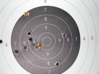

Bueno, ya está desvirgao:
la primera impresión es que es precioso, casi me ha destrozado el hombro, pero no he sido capaz de meterlas en el negro; con 30 grains apuntando al negro se van los disparos al 3 a las doce; con 45 grains y 30 de sémola se van al 7 a las doce, más carga no he probado porque ya noto el hombro tocado.
La semana que viene seguiré probando
Re: Patchbox d eChiappa
Para 100 metros, 60 de FFG, 40 de sémola y bala de 638 grains.
- Adjuntos
- Blanco Zuavo 06-12-08.jpg (36.08 KiB) Visto 574 veces

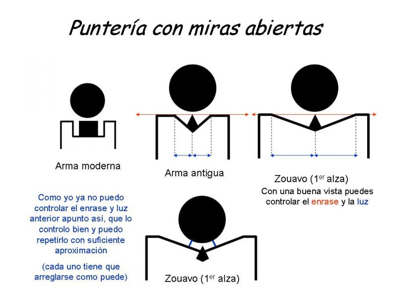

Entonces, no alineas el alza con la mira, sino que apuntas con la mira casi al desaparecer por la parte de abajo de la V?
Cuando se trata de miras abiertas, sobre todo, la colocacion de alza y punto depende mucho de las caracteristicas fisicas del tirador, y sobre todo de su vista.
En tiro de precision con miras modernas es mas homogeneo: un cuadrado en el alza un rectangulo en el punto, y en el momento del disparo todo "se reduce" a dejar enrasado alza y punto, con la misma luz a ambos lados y mas o menos tangente al disco negro.
Cuando se trata de armas de avancarga la cosa cambia. No hay planos paralelos entre punto y alza, ni horizontales ni verticales. Asi que dependiendo de la forma del punto uno ha de buscar lo que le resulte más cómodo a su vista que le permita reproducir el disparo cada vez. Yo ya tengo la vista muy "perjudicada", y me resulta mas cómodo ver el punto escondiéndose en el vértice de la "V" que enrasado con los planos superiores de la misma. En el zouavo el alza es una V con mucho ángulo. Con mucho esfuerzo podría intentar dejar su extremos superiores a la misma altura que el punto, pero al mismo tiempo controlar que la "luz" a ambos lados del mismo sea igual... para mi es muy dificil. El disparo me sale mucho mas centrado de la otra forma, y la altura la controlo, algo con la carga (menos de lo que uno quisiera) y más con el punto exacto donde apuntar. En mi caso la tangente inferior del negro (tal como yo la veo).
Con este rollo pretendo señalarte que lo que vale para mi a la hora de apuntar, puede que para un ojo mas joen sea mas sencillo. Es problema de tu "matrimonio" con el zouavo.
te hago un dibujo.
te hago un dibujo.
Muchas gracias por la explicación y por el esquema.Probaré tus cargas a ver si entran en el negro.
