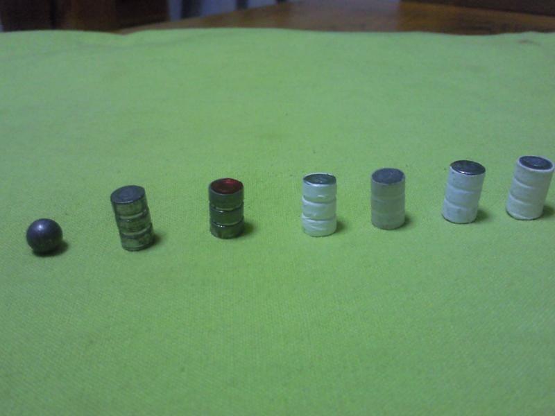

Re: Proyectiles y papel
Proyectiles protagonistas:
Izquierda a derecha:
!.- Bola de .310 45 greins
2.- Bala Wadcuter .313 96 greins
3.- Misma bala extrusionada .321
4.- Proyectil teflonado .318
5.- Proyectil y papel de fumar .320
6.- Proyectil y`papel folio .321
7.- proyectil y papel de algodon .322

Raro que no tome estrías ya que los proyectiles con base hueca estan diseñados para aumentar su diametro en esta por la presión de los gases. Los proyectiles ¿son de plomo puro o aleados?
- Firefighter
- .300 Win Mag
- Mensajes: 2277
- Registrado: 16 Sep 2007 05:01
Los proyectiles son de plomo puro, y si que cogen estria pero lo hacen solo en la parte trasera del proyectil que es la que sufre la expansion.
La parte delantera al ser de menor calibre y no expanderse cabecea en demasia y desestabiliza el proyectil en el momento de salir del cañon y lo acaba poniendo de lado que es como impacta en el blanco.
Para que tome estrias todo el proyectil, hay que poner cargas mas fuertes y entonces al ser una bala minie el proyectil se expande demasiado de la cola y esta al salir del cañon le provoca un efecto timon y lo frena y lo desvia de trayectoria.
Por esta razon expuesta quiero poner papel en el proyectil para obtener menos cabeceo y no recurrir a cargas escesivas.
