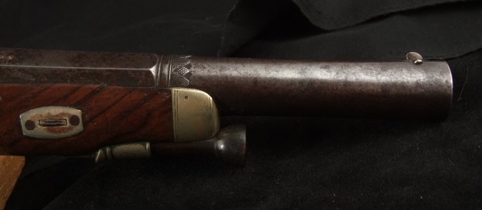

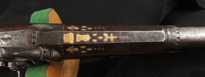

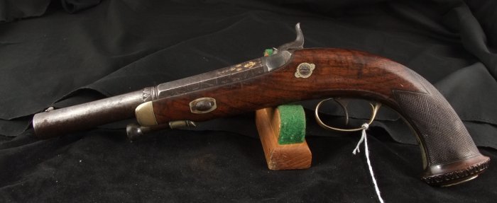

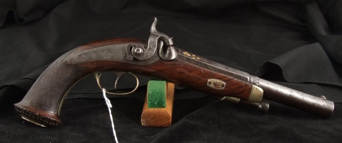

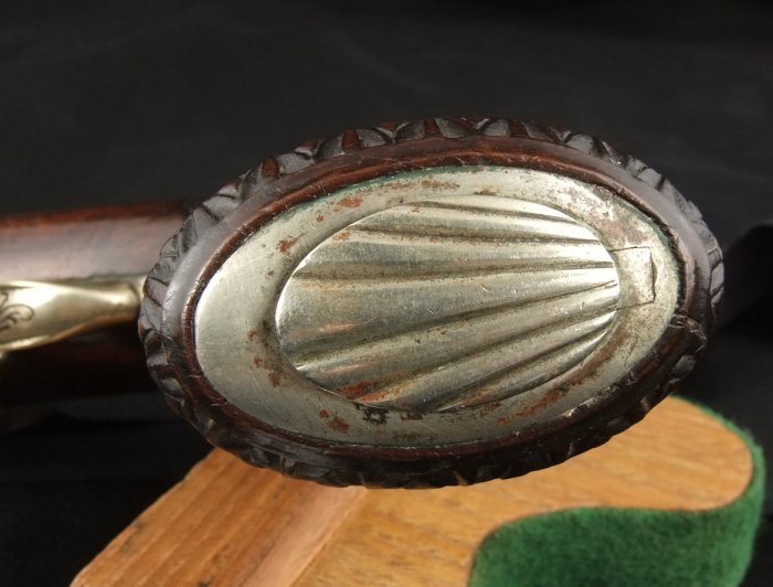

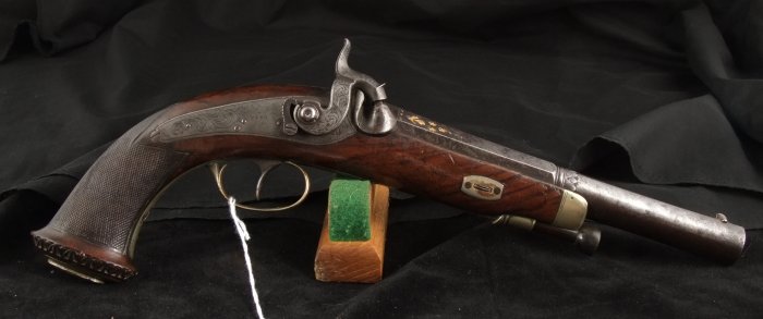

Hola, aqui os pongo unas fotos de una pistola que dice el vendedor (AntiqueGuns.com) que es italiana y en calibre .70. A mi los grabados del cañon me recuerdan a una pregunta que hubo en el foro hace ya algunos meses de un forero de Uruguay creo, que estaban tras la pista de unos restos encontrados en una playa, de un arma larga. Os pongo el comentario del vendedor...
Italian 70 Cal Single Shot percussion pistol. The barrel has gold emblems on top, with strong flashes of blue on barrel. Fine engraving, name, Zito on lock. Fine engraved barrel, with cap box in the butt. Wood ramrod. Scattered fine patches of surface residue. Very good overall.

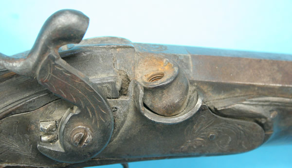

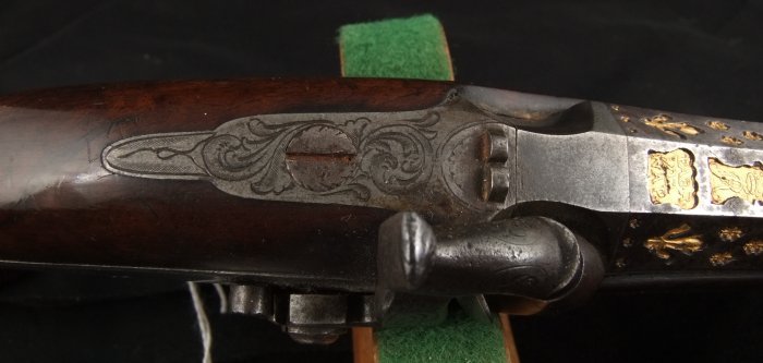

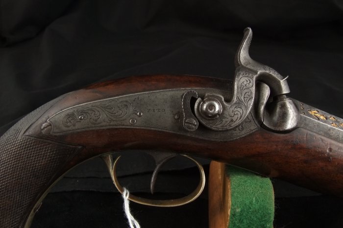

Hola SUPER: Lo curioso de esta pistola, es que tiene el fiador en el exterior de la platina, y actúa directamente sobre el martillo. Muy curioso.
Un abrazo.
Un abrazo.
Re: Italian 70 Cal Single Shot percussion pistol.
Yo,mas bien apuesto,que lo que tiene en la platina es una especie de seguro.
El mecanismo de disparo,lo tendra por dentro,como las normales.
                            Â
Hola JUANCHO: Mirándolo mas despacio, creo que tienes razón, y parece que solo tiene una muesca el martillo. Si fuera el fiador, tendería que tener otra más para la posición de disparo. De todas las maneras es un artilugio curioso.
Un abrazo
Un abrazo
A mi tambien me ha llamado la atencion, tampoco sabia a ciencia cierta que era, pero mi primer pensamiento fue en el de un seguro. Creo haberlo visto en fotos de otras armas, intentare buscarlas.
Es un seguro, tambien se llevo en algunas militares y de caza

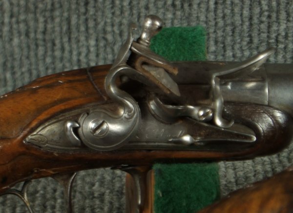

aqui os pongo dos fotos que he encontrado sobre el mismo tema del enganche.
La primera foto es de una pistola posiblemente española, no tiene el ganchito, que no se cual es su nombre correcto, pero se ven dos piezas que sobresalen de la pletina. La otra foto es de una pareja de pistolas de viaje francesas que ya os pondre el resto de las fotos. Se agradecen los comentarios y las posibles explicaciones sobre ello.
Hola Super.

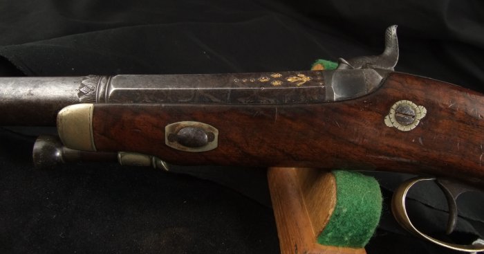

En cuanto a la pistola que da nombre al hilo, el cañón es español o al menos pretende parecerlo, pues no sólo es ochavado en la recámara y redondo en el resto con anillo de transición, sino que además lleva marcada la cruz característica de las armas españolas del XVIII.
Es cierto que dada la fama de los cañones españoles se hicieron muchas armas europeas que montaban estos e incluso imitaciones y falsificaciones. Pero la R coronada de la contramarca y las flores de lys pueden indicar que si es italiana la pistola se hiciera en los territorios del reino de las Dos Sicilias (Nápoles, Sicilia, etc.)que estuvo gobernado por una rama de los Borbones españoles hasta la Unificación italiana en 1861.
El ganchito es un sistema de seguro llamado "de calzo atrás" y fue inventado por armeros españoles dos siglos antes de que se hicieran estas pistolas, siendo un elemento característico de las llaves ripollesas "de patilla" de la primera época (ppios del XVII).
Es curioso observar como a medida que se impone la llave "a la francesa" se intentan adaptar a esta sistemas de otro tipo de llaves que habrían dado buenos resultados en el pasado. Todas estas llaves llevan sistemas de calzos que atraviesan la plantilla para situarse en el exterior y se conocen con el nombre genérico de "llaves mixtas". Salvo algunas honrosas excepciones como la llamada "llave a la moda de Madrid" estos sistemas fueron efímeros.
La llave de la vieja pistola española que nos muestras lleva dos calzos atrás, uno es el seguro y otro el de disparo que actuan sobre el mismo diente en el talón del perrillo.
En cuanto a la llave de la pistola francesa es una llave mixta de las llamadas de "doble nuez", pues el calzo o nuez exterior actua sobre los dos dientes de seguro y de disparo del perrillo alternativamente y a la vez que la nuez común del interior de la llave.
Es curioso observar que una llave con un sistema similar a este fue declarada reglamentaria en el fusil español modelo 1807. Se conserva una llave de muestra que lleva inscrito "LLAVE DE MUESTRA APROVADA POR EL SENERÍSIMO SEÑOR PRINCIPE ALMIRANTE GENERALISIMO EN MARZO DE 1807", el "serenísimo príncipe almirante generalísimo" era, significativamente, Manuel Godoy.
Según los autores Calvó Pascual o Barceló Rubí que la recogen en sus obras, esta llave no aportó nada útil a la llave francesa, en cambio la encarecía bastante, por lo que durante la Guerra de la Independencia se simplificó quedando como una sencilla llave "a la francesa" más.
Un abrazo.
Un abrazo.
