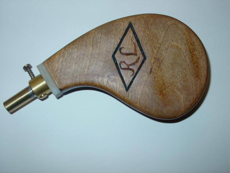

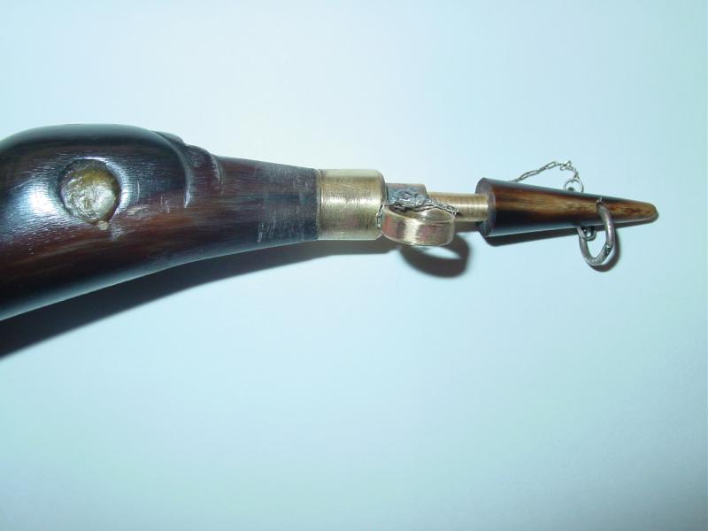

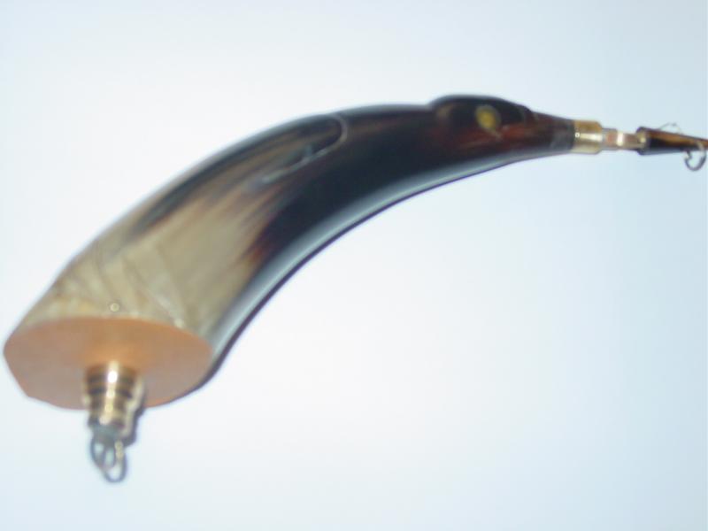

Yo tambien tengo cuernos. La ventaja es que me los he hecho yo mismo.
Como prometí hace tiempo, ahí van unas fotos de uno para la polvora fina del rastrillo, y otro en madera de nogal para la sémola.
Desgraciadamente ni la vista ni el pulso son ya los que eran, y no he logrado eliminar de la vista toda la soldadura a la plata.

RAngel ¿podrias explicarnos como has hecho el de sémola? me parece muy bonito y quedaría muy bien en el taller de avancarga. ¿Como lo has vaciado?.
Un Saludo.
No me moveré de aquí­ hasta que sepa. Buda
RAngel
Mensajes: 2118
Registrado: 26 Sep 2006 04:01
Re: Mis cuernos
Mensajepor RAngel » 22 Nov 2009 17:32
No está vaciado, el perfil está recortado de un taco de nogal, y los laterales son dos tablas de cinco milimetros tambien de nogal, todo bien encolado y bañado el interior por una capa de resina para hermetizarlo. Despues mucha lija y finalmente aceite de linaza (lleva unas siete manos).
La boquilla está hecha al torno de latón roscado al cierre(de teflón). Desenroscandola se llena de semola. El dosificador es simplemente un espárrago de latón de 8 mm rebajado a 3mm en la medida adecuada, de forma que al empujar el muelle con el dedo, la salida de la sémola (que esta tapada por la parte gruesa del espárrago)queda abierta y por los lados la sémola cae a la boquilla (que es una vaina del 300 cortada y soldada al conjunto con estaño a la plata.
No es demasiado complicado, como ves.

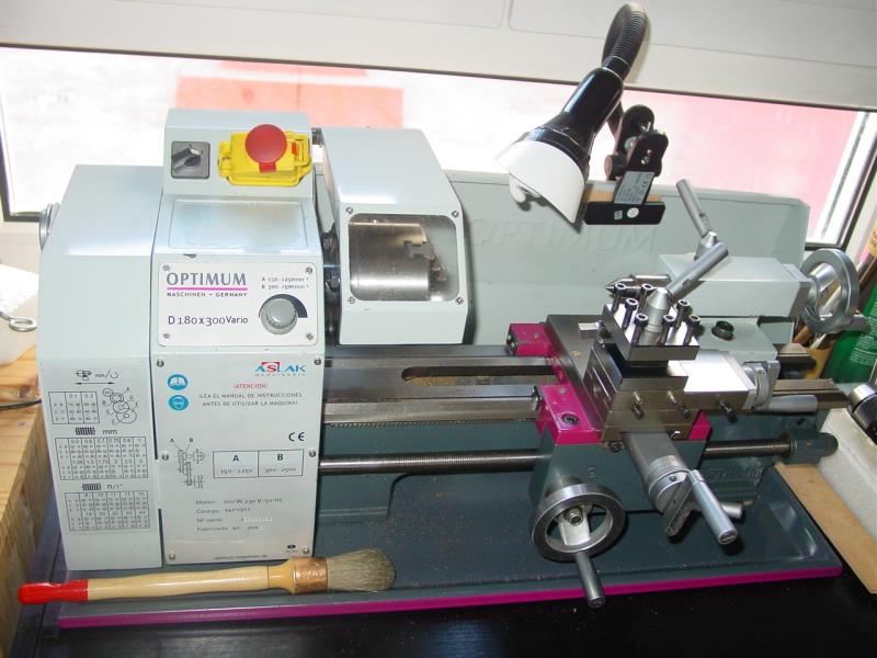

Precioso torno. Yo tengo uno mucho mas pequeño y primitivo, pero me hace muy buen servicio.
