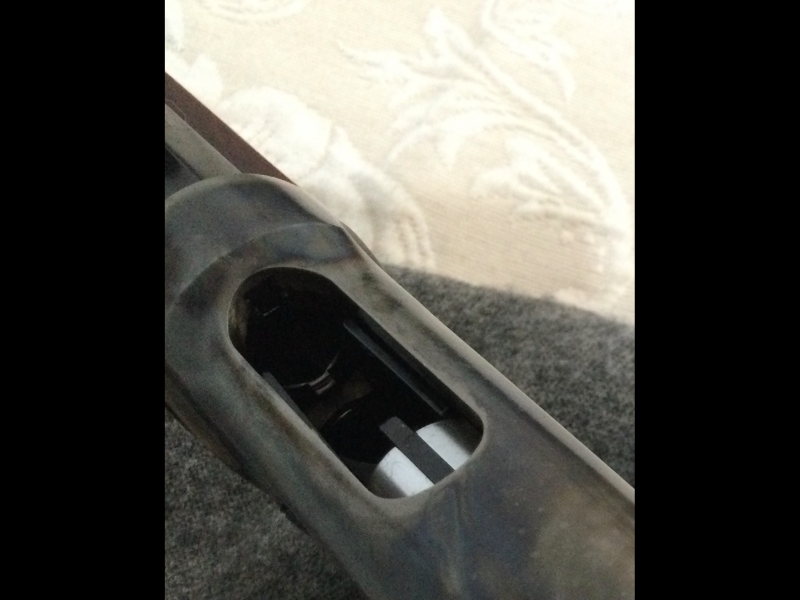

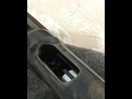

-Unas rebabas impresionantes en la rampa de alimentación, que, además presentaba un escalón ( ¿?), con lo cual “afeitaba” la punta de los cartuchos, o se metía en el engarze, y la mitad de tiros no alimentaba.

Desbarbé y pulí la pequeña rampa de alimentación, y cambie la forma del muelle, desdoblando aquí y doblando allá, para que este cediera energía hasta el último instante, y ya en segunda prueba, todo fue bien.

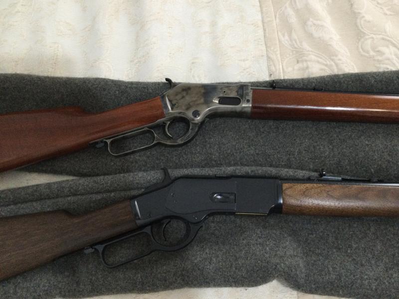

En lo demas: salvo color rojizo de madera, muy buenos materiales y acabado.
El armazón esta muy logrado en su acabado, puro mecanizado desde bloque forjado, igual que la palanca, y me da que es un marmolado hecho con cianuro, pero sin llegar a la belleza de los Pedersoli, mas azularos, es de muy buena estética.

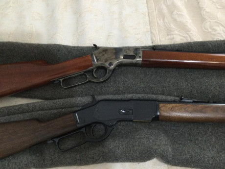

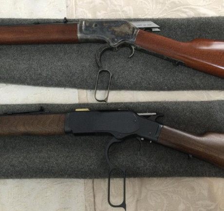

He probado con cartuchos de proyectil Lyman y plomo, 430 “, con pólvora española CSB1, 7 grains, y venía tirando muy a la derecha, el punto se regula con pocos golpecitos de martillo madera aflojando un pequeño tornillo que tiene en la base. La altura se regula fácil con un tablón dentando típico de la época,
Se le nota todavía algo durillo con arrastres, y es menos suave que el W73 Actual. Es un rifle, además, más pequeño en armazón que el 73, se nota menos pesado y más manejable.
El W73 alimenta con un “ascensor vertical”, luego el cartucho entra recto en recámara, lo cual lo hace muy fiable, pero este, como los Marlin o el W92, alimenta “en angulo” desde abajo. Me da que es un rifle menos fiable que el 73. Pero, a mi juicio, es más estético y manejable, como dije.

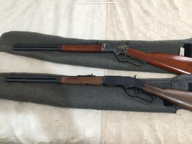

Pongo fotos ahora.

Mensajepor 1892Winchester » 30 May 2026 17:10
Obsérvese como la rampa presenta un “escalón”, muy suavizado de como venía de fábrica, con unas rebabas, además, que cortaban.
Lo que no me explico, son los fallos de picado, acaso no prueban el rifle?
