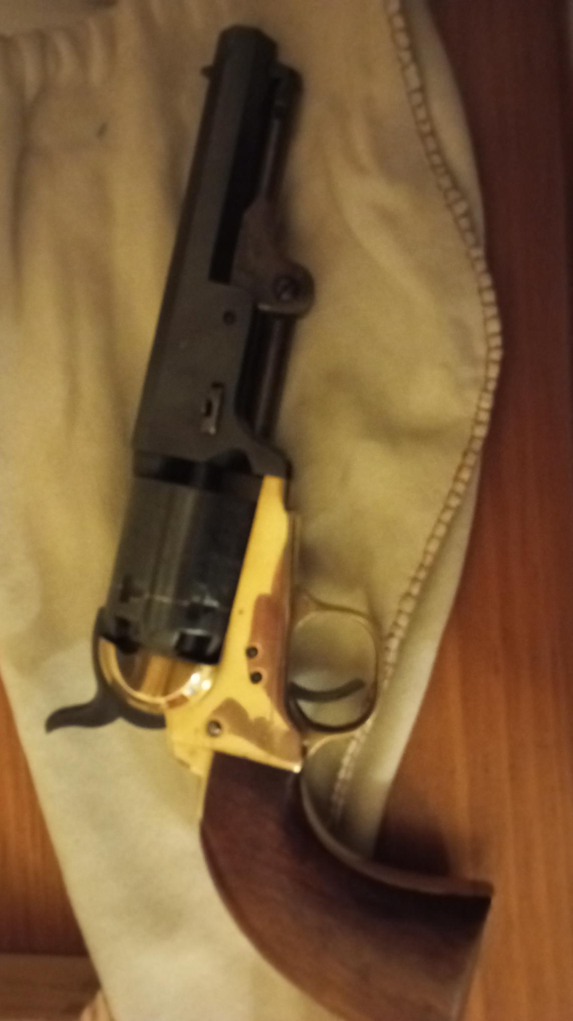

Saludos, a ver si alguien me puede ayudar en la carga de pólvora para un revólver San Marco, modelo Colt Navy en calibre .36 y cañón de 5 pulgadas. La pólvora de la que dispongo, es la suiza nº 2 y bola RG del calibre .375. Adjunto fotos de la pólvora y el revólver.

No tengo ese calibre pero imagino que para este revolver del .36 la carga de referencia para precision a 25 m rondara los 12-15 gr de 3f suiza para buscar una velocidad de salida de 230 a 250 m/s . Puedes subir mas la carga si te gusta mas potencia. Supongo que la carga maxima rondara los 25gr pero a partir de 20 ya sera un tiro bastante potente.

Si quieres probar a mi a 25 metros me da buen resultado y super buena agrupacion con 8,5 grains de la suiza nº 2 y unos 18 grain aprox de semola, con un colt navy .36.

Hola sakovalmet, de hecho tenia pensado poner 13 greins como tu me aconsejas entre 12 y 15. Como carga máxima solo puedo poner 20 greins de polvora, es todo la que cabe en la recamara si quiero meter la bola también. y muchas gracias por el consejo.

Hola blackp, tu Navy es también con cañón de cinco pulgadas o es el de cañón de 8 pulgadas?

Hola tengo el de 5" y el de 7 1/2" (Uberti), en los dos me va bien, puedes ir probando diferentes cargas a veces a cada arma le gusta una u otra, diferente estriado etc.
