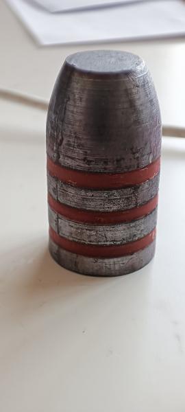

ya conseguí que me hicieran un calibrador para las balas y ya las tengo calibradas.
Ahora he pasado a engrasarlas, con una "receta" de 8 unidades de lanolina y 2 de cera de abeja y quedan así.
¿Las debo volver a pasar por el calibrador para quitar el sobrante de grasa?

Hola,el exceso de grasa en un proyectil es tan negativo como la falta del mismo.Yo paso las puntas engrasadas cuando las recalibro y así te quedan listas para disparar.El aspecto que tiene que tener un proyectil preparado para cargarlo,bajo mi punto de vista es el de la foto.Un saludo.
Hola,
 https://www.xavi.link/prova/f1.jpg 20
