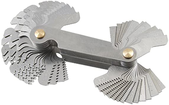

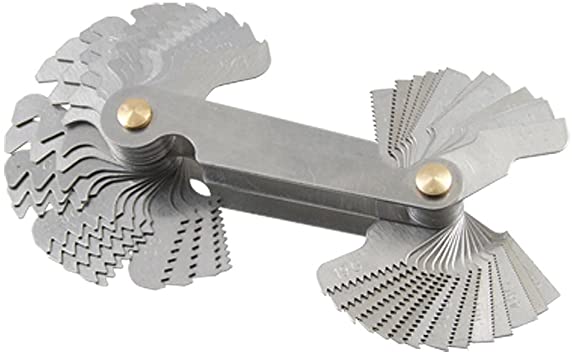

La rosca métrica, es un standard, lo que si hay para un mismo diámetro de tornillo, diferentes pasos de rosca, extrafino, fino y normal, por eso un mismo tornillo, de por ejemplo M6, puede tener 3 diferentes pasos de rosca.......
Para saber el paso de rosca a ciencia cierta, lo mejor es tener una galga de roscas, que no son muy caras, apoyando el tornillo en la galga, sabemos el paso de rosca...........
