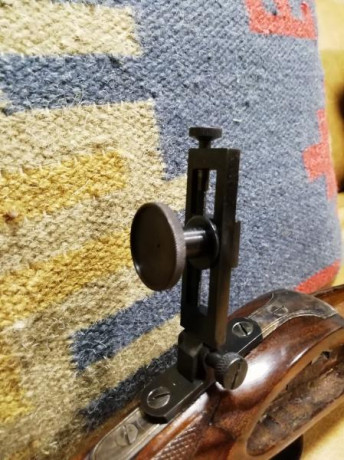

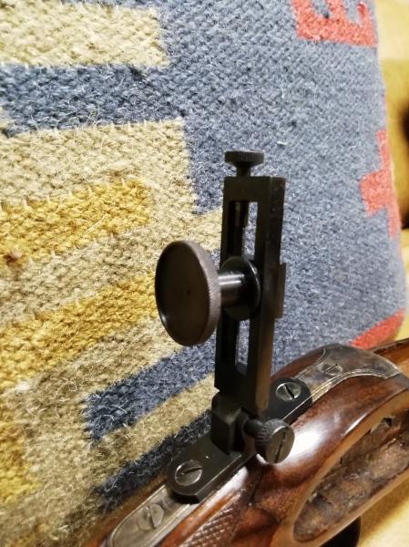

Una foto del mismo ayudaría a valorar una posible solución.

Mensajepor Jlsaa » 21 Ene 2020 17:11
Ahi van, espero, estimado Diego, dos fotos del diópter.
